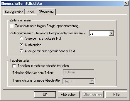

Folgendes Szenario:
Eine Baugruppe mit 20 Teilen: -> Pos.10 entfällt -> aus 11 wird 10, aus 12 wird 11, aus 13 wird 12, etc...
D.h. eine Schraube aus Pos. 11 ist plötzlich eine Platte.
Ruft jetzt z.B. ein Kunde an und sagt, er möchte aus unserem Ersatzteilkatalog (Baugruppe 4711) die Pos.11, bekommt er statt einer Schraube eine Platte.
Es gibt auch an anderen Stellen Probleme, wenn sich in Baugruppen ständig die Positionsnummern ändern (z.B. Montage).
Eine 100%ige Änderungsverwaltung zieht gerade im Bereich Stücklisten in einem großen Unternehmen einen sehr hohen organisatorischen Aufwand nach sich.
Um Fehlerquellen zu minimieren wäre es gut, wenn die Positionsnummern nach dem Wegfallen von Positionen auf ihrem ursprünglichen Stand bleiben würden.
Hat jemand ähnliche Probleme - und womöglich schon eine vernünftige Lösung? Wir haben schon mit Dummy-Teilen experimentiert - das ist jedoch organisatorisch nicht in den Griff zu bekommen.
Danke für die Hilfe .... Herrmann

Für den Fall das Ihr SWXSolidWorks-Stülis einsetzt könnte die Lösung Deines Problems unter "Eigenschaften Stückliste/Steuerung/Zeilennummer für fehlende Komponenten reservieren" zu finden sein (s.Anhang).Wenn Du diese Einstellung wählst und im Nachhinein einen Part oder Unterbaugruppe löschst, müssten die Pos.Nummern unverändert bleiben. Ich hoffe ich hab Dich richtig verstanden und bin nicht voll daneben gelandet.

Hallo Hoshi, ... Dank für schnelle Antwort... Link auf dein JPG ist tot....

Hab auch gerade gemerkt und Dir das Bild auf deine Email-Adresse geschickt. Hilferuf ist auch bereits abgesetzt. Warte noch auf Antwort vom Admin, von wegen was da schief gegangen sein könnte. Wenn ich Bescheid weis, probier ich´s noch mal.

Bin zwar kein Admin von CAD.DE aber dein Problem lässt sich leicht lösen: dein Anhang hat einen Umlaut im Dateinamen, also einfach das Bild noch Mal ohne ü dranhängen.

Oh Mann wie peinlich .... Wo´s doch groß und breit dabeisteht.
@Stefan:Vielen Dank !
...Also hier das Bildchen....
@Herrmann: ist Dein Problem jetzt behoben oder war die Lösung zu billig und ging vorbei ?

danke für den Tipp. Wir verwenden jedoch keine Stücklistenvorlagen. Die Stückliste wird von unserem EDM-System ausgelesen (MaxxDB) und über ODBC auf unser PPS-System übergeben.
Um das Problem zu lösen müsste es am Objekt SLDASM möglich sein, fixe Nummern für die Featurepositionen zu vergeben. Dies ist jedoch in SWXSolidWorks heute noch nicht möglich.
Habe zwar läuten hören, daß das Thema in der Mache ist, aber bis zur Lösungsfindung und Realisierung wird's mit Sicherheit noch dauern. Und ob es dann so ist, wie wir's brauchen ...???
Gibt es sonst noch organisatorische Lösungsansätze???
Grüße....Herrmann
