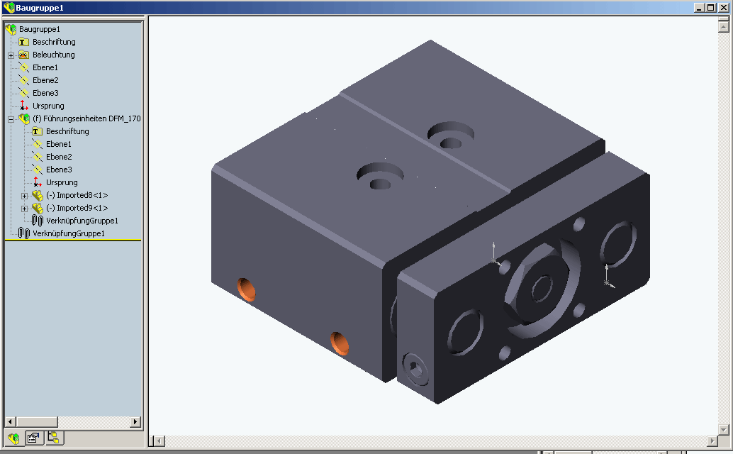

festo_zylinder_powerparts.zip
@Baltenweck
wie Du ja schreibst musstest Du den Kolben von Festo erst "zerlegen" und dann als Baugruppe zusammenfügen.
PowerParts vereinfacht dies ein wenig. Man generiert den Zylinder in PowerParts on Web und fügt in dann direkt in Solid Works 2001+ ein.
Erstellt wird eine Baugruppe mit 4 Bauteilen (Kolbenstange, Körper, Mutter und Lager).
Abhängigkeiten muß man dann noch vergeben.
Ich habe Deinen Zylinder aus dem ZIP-file mal mit dem gleichen Zylinder aus PowerParts verglichen. Das Ergebnis ist aus dem Bild festo_zylinder_vergleich.gif ersichtlich. Der dunkle Zylinder wurde in PowerParts generiert.
Du kannst Dir den Powerparts-Zylinder aus der ZIP-Datei im Anhang mal in Solid Works importieren und selbst vergleichen!

powerparts_festo_dfm.zip
Hallo Thilo und Stefan,
nichts liegt mir ferner als die Sache ausarten zu lassen. .
Solche Beiträge gab es schon in anderen Foren und auf diese Art von "Marketing" können wir verzichten.
Mit diesem Beitrag möchte ich das Thema meinerseits auch abschließen. Jedes System hat sicherlich Vor- und Nachteile. Welches System der User letztendlich einsetzt muß er selbst entscheiden!
Thilo, Deinen Angaben zu Folge geht das Generieren ja echt fix. Aus dem obigen Beitrag von Dir glaube ich aber zu entnehmen, daß es sich bei den Modellen um ein Bauteil und nicht um eine Baugruppe handelt.
Der DFM-Zylinder aus PowerParts ist eine Baugruppe. Die Kolbenstange bleibt somit beweglich (siehe auch Bild festo_dfm.gif). Dementsprechend die vielleicht etwas "längere" Generierungszeit bei PowerParts (kann man bei der Qualität der Baugruppe und einer Generierungszeit von 50s von "lange" sprechen? ).
Im ZIP-file findest Du den DFM-Zylinder generiert mit PowerParts.
