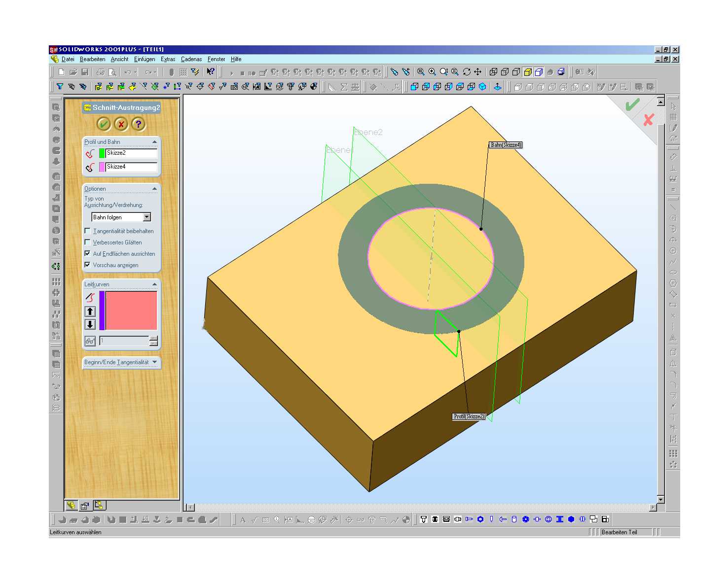

kann man ein Skizze um eine Achse rotieren lassen, die auf einer anderen Ebene liegt? Exzentrisch sozusagen.
Danke für Tips
Gruß Micha

dazu musst du die allgemeine Austragung mit einer entsprechenden Kreisbahn verwenden.

@Micha: Ich denke auch, dass es über die Funktion "Schnitt-Austragen" (im Menü "Einfügen-> Schnitt->Austragen") geht. Siehe dazu das Bild.

Micha, eine Skizze um eine Achse rotieren lassen, die auf einer anderen Ebene liegt, geht so wie WLT und Andreas sagen. Aber was Du mit exzentrisch rotieren meinst, verstehe ich nicht. Selbst wenn die Rotationsachse auf einer anderen Ebene liegt, als Rotatiosnachse wird sie im Zentrum der Rotation liegen, oder nicht.

Vielen Dank für Eure Beiträge,
besonders an Andreas Müller für das nette Bild.
An Rene Spandler, stimmt, exzentrisch paßt hier nicht so ganz.
Die Skizze ist nicht zur Rotationsachse hin ausgerichtet.
