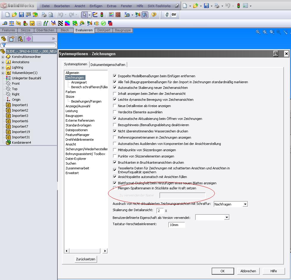

Ich möchte gern ein einzelteil zeichnen, welches in einer Baugruppe automatisch  statt als ganzes als halbe Stk. gerechnet wird.
Ist dies möglich?

So unsinnig ist das nicht. Es gibt z.B. Kaufteile nur im Zweierpack. Wenn ich davon in SWX eines links und eines rechts einbaue habe ich das Teil auf der Stückliste zweimal, muss es aber nur einmal bestellen. Wir behelfen uns damit, dass wir in die Stücklisteninfo des Teiles eine Bemerkung Liefereinheit=2 anlegen und hoffen, dass das beim Einpflegen der Stückliste ins ERP gesehen wird.
Man könnte natürlich auch eines der beiden händisch auf "von Stückliste ausgeschlossen" stellen, aber dann muss man jedesmal dran denken, wenn man das Teil wieder verbaut.
In meinem anderen CAD gibts tatsächlich in der Stücklisteninfo des Teiles einen Faktor, der standardmäßig auf 1 steht. Setzt man den auf 0,5 werden 2 Teile dann 1 Stück. Hilft jetzt aber für SWX nicht viel.
Gruß Manuel

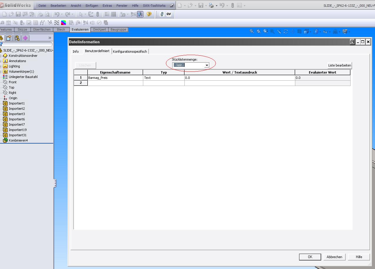

Hallo Manuel,
es geht auch mit SolidWorks die Menge zu beeinflussen. Z.B. baue ich ein Modell in die Baugruppe und möchte immer das es als 2 Stück in der Stüli angezeigt wird dann muß man dies (s. Bild) hier einstellen. Ob es auch möglich ist bei einem Teil zu sagen ich bin Stückzahl 0,5 und bei zweien davon in der Stückliste die Stückzahl 1 raus kommen soll würde ich mal testen. Könnte so gehen.
MFG Robert Hess.
P.S: Ob dies dann alles so sinnvoll ist, ist eine andere Frage.
Ich habs mal direkt mit 0.5 für ein Teil getestet und es geht. s. PDF

erstellt am: 22. Jan. 2009 02:47    Editieren oder löschen Sie diesen Beitrag!  <-- editieren / zitieren -->   Antwort mit Zitat in Fett Antwort mit kursivem Zitat    Unities abgeben: 1 Unity (wenig hilfreich, aber dennoch)2 Unities3 Unities4 Unities5 Unities6 Unities7 Unities8 Unities9 Unities10 Unities Nur für weine 10 Unities + Antwort hilfreich
Hey Danke, das Feld kannte ich noch nicht. Ich arbeite erst seit ein paar Wochen mit der 2008 und nutze meist das Makro um die Infos einzutragen.
