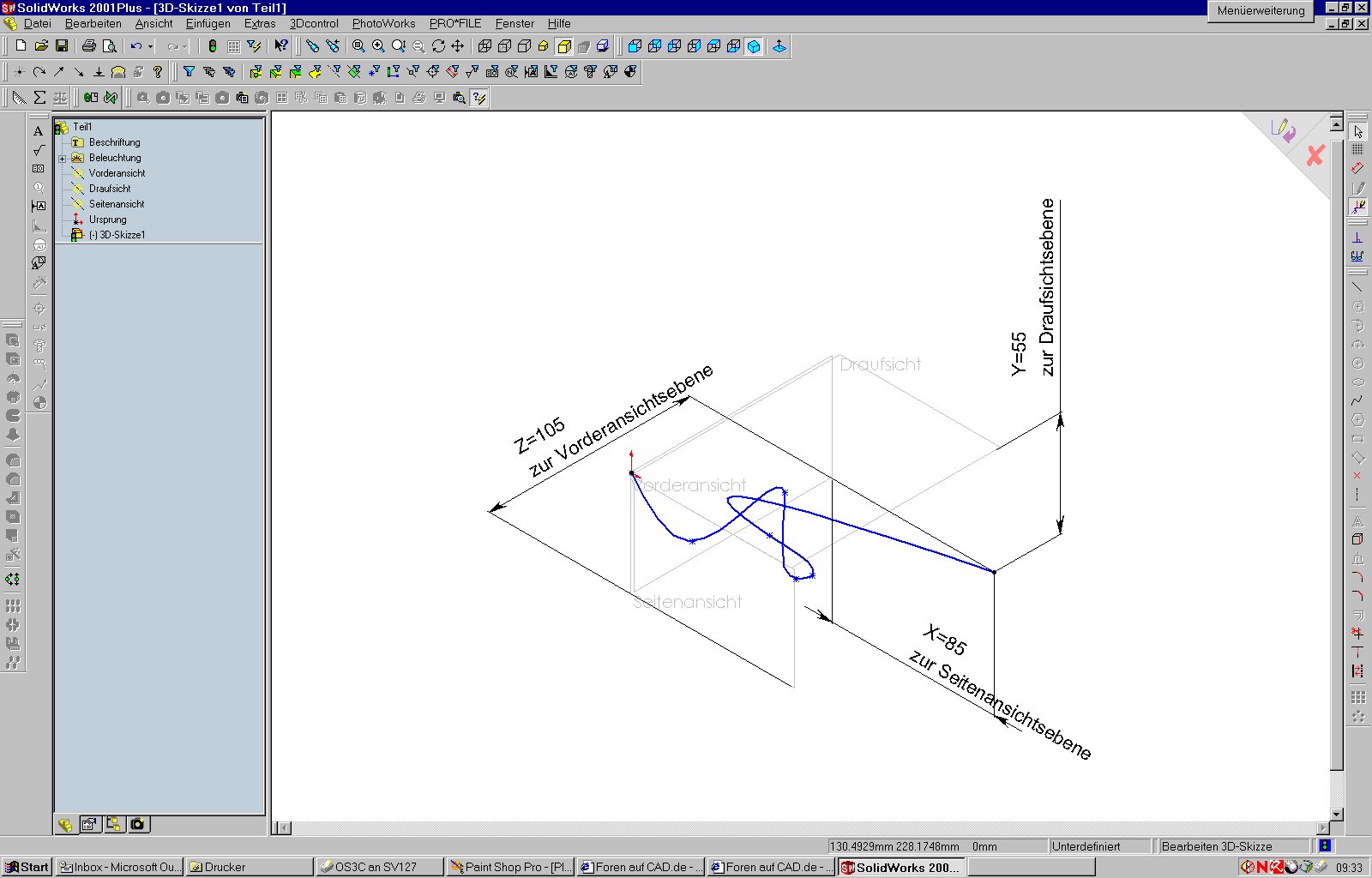

Hallo allerseits,
ich habe da ein Problem mit der Bemassung in einer 3D-Skizze.
Ich möchte zwei Linien miteinander vermassen, die auf versetzten Ebenen liegen. Beide haben eine xy Dimension liegen aber auf der z-Achse versetzt.
Wie bekomme ich SWXSolidWorks dazu jetzt nur den XY Abstand zu bemassen OHNE die Z-Komponente zu berücksichtigen???
In der 2D-Skizze kann ich ja angeben: Horizontales Mass, tec. aber anscheinend nicht in der 3D-.Skizze  oder??
Gruss Gerhard

Hi GHar.
Weiß nicht ob ich Dich richtig verstanden habe....
eine kleine Skizze wäre hilfreich
Wenn Du nicht den direkten Abstand, sondern die Abstände in x, y, und Z-Richtung bemassen möchtest geht das, wenn Du die Linien in 2 3D-Skizzen aufteilst und dann und durch die erste Linie eine Hilfsebene legst und von der aus dann bemasst.......
Wars das???

Ich glaube, jetzt hab ich es verstanden!
Wenn du um mehrere "Ecken" gehst, dann möchtest du alles z.B. vom Anfangspunkt in x oder y oder z Richtung vermaßen - wie eine Ordinatenbemaßung!
Ja, das geht in der 3D Skizze meines Wissens nicht!
Wenn du nur die Maße brauchst, dann kannst du natürlich in einer anderen 2D-Skizze oder in einer Zeichnung die Ordinatenbemaßung machen - wenn du das zum Steuern der Skizze brauchst, dann geht das nicht!
Um hier einen Lösung zu finden müßte ich wissen was du damit genau bezweckst!

Hallo Andreas,
nja so ganz war es das noch nicht... aber für die Skizze gibt es schon mal 5 Unities, die trifft das Problem schon mal.
Aber Dein Lösungsvorschlag hilft nur begrenzt, da ich die Skizze für eine Bahnsteuerung einer Austragung benutze (Rohr)...
Also brauche ich doch die Möglichkeit, das in einer Skizze zu bemassen.
Also bitte, bitte helft mir...

Nö GHar....brauchst Du nicht unbedingt.
Du kannst einzelen 3D-Skizzen erstellen und dann unter Einfügen/Kurve/Zusammengesetzt eine "durchgehenden" Kurve erzeugen.
Ein weitere Alternative wäre er Aufbau eines Layouts in dem Du Ebene und Achsen definierst, die Du dann zum platzieren und steuern Deiner 3D-Skizzen benutzt.

Hallo Gerhard,
Du kannst mit Hilfsskizzen arbeiten und dann in der 3D-Skizze mit "Elemente übernehmen" diese in Deiner 3D-Skizze verwenden.
Angehängten Rohrbügel habe ich gerade vor kurzem gemacht.
Vielleicht hilft er Dir ja weiter.

Tach HGar;
Es gibt auch noch die Möglichkeit, eine Vermassung von einem Punkt auf eine Ebene einzufügen. Beim Bemassen kannst du von einem beliebigen Punkt jeweils senkrecht auf die Ebene bemassen, indem Du als zweiten Maßpunkt die Schrift der Ebenenbezeichnungs anpickst.
