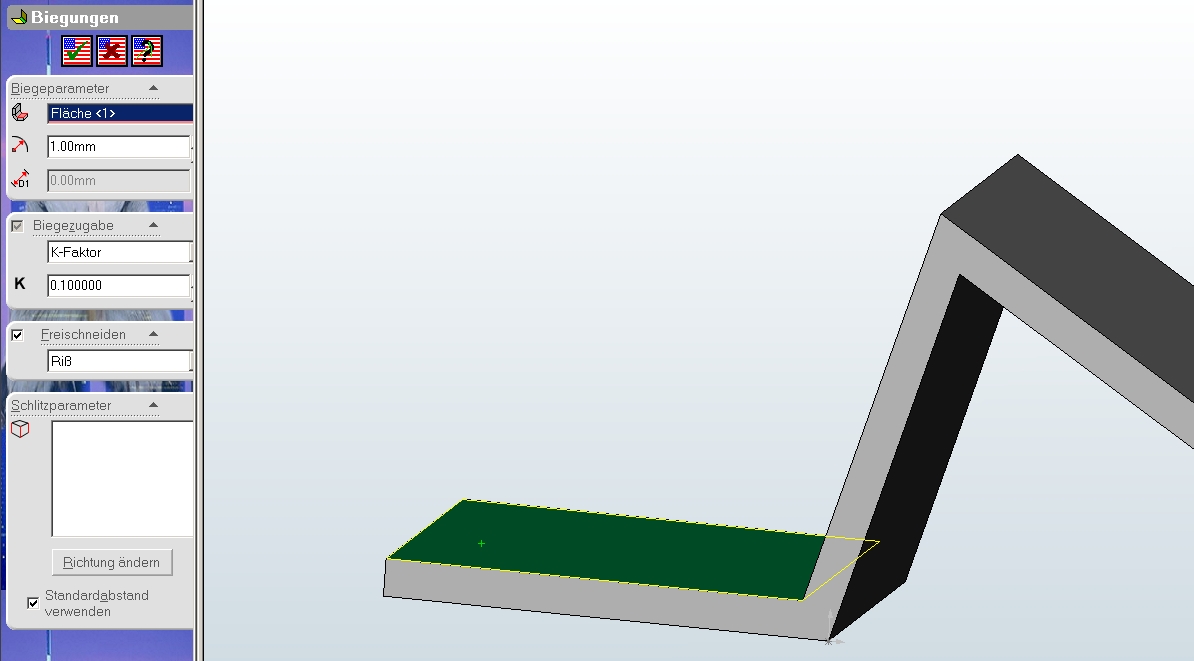

Wie wickele ich ein Bauteil ab, welches nicht mit dem blech feature erstellt wurde ??
thx

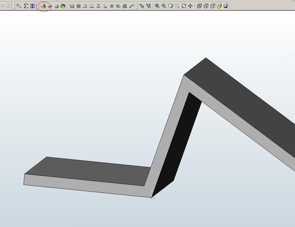

Hallo Hoss
Mit "Biegungen einfügen".
Das Bauteil sollte aber die gleich Stärke an allen Features haben.
Siehe Pics.

Wie meine Vorredner schon beschrieben haben:
Teil mit gleichmäßiger Wandstärke - das erste Symbol von der Symbolleiste "Blech" verwenden "Biegungen einfügen - dort mußt du eine Fläche auswählen die fixiert bleiben soll, Biegeparameter definieren - ev. Kanten zum schlitzen angeben - dann hast du es geschafft!
Probiers mal mit einer einfachen Geometrie - es ist ganz einfach!
