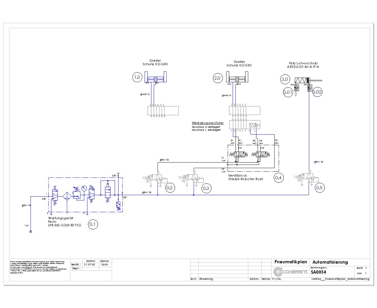

muss von euch jemand Pneumatikpläne erstellen. Wie macht Ihr das
mit Solid Works? Arbeitet Ihr vielleicht mit Microsoft Visio?
Wer kann mir Tipps geben und evtl. ein Ergebnis zeigen, wie
er einen Pneumatikplan erstellt hat.

also wir haben es auch probiert mit SWXSolidWorks, aber es war nicht so der Hit. Wir haben nun FluidDraw von FESTO im Einsatz (bei Festo erhältlich) dort sind alle Ventile und Zylinder usw... hinterlegt und es sind logische Verbindungen zwischen den einzelenen Elemten möglich, also man muss keine Freihandlinien zeichnen, sondern "klickt" von Anschluss zu Anschluss.
Ist wirklich gut einzusetzen.
Kannst ja mal probieren

auch wir erstellen unsere Pneum. Pläne mit Fluid Draw.
Das Programm ist super.
Zwei Punkte sind aber zu beachten.
Mit Fluid Draw kann man nicht richtig positonieren weil man keine
Linie erzeugen kann. Es ist nur eine Textfunktion enthalten.
Wir positionieren momentan in Solidworks.
Hier schließt sich der zweite Punkt an.
Man kommt nur über DXF aus Fluid Draw heraus.
Will man den Pneumatikplan als SWXSolidWorks Zeichnnung ablegen muß man in Fluid-Draw ein DXF erstellen und in SWXSolidWorks einlesen.
Änderungen an einem Plan sind dann natürlich umständlich.
Wenn hier jemand mehr weis, raus damit.

Wir nehmen ebenfalls Fluiddraw. Wenn der Plan "einigermaßen gut" aussieht, wird die Zeichnung als DXF rausgeschrieben. Anschließend importieren wir das ganze in ACAD2000i. Dort lassen sich dann auch alle Symbole genau positionieren. Diese Methode hat sich für uns als einfachste und schnellste herausgestellt. Bis SWXSolidWorks im 2D-Bereich "soweit" ist, wird wohl noch ein bischen Zeit verstreichen...

Ich erstelle im Moment meine Pneumatikpläne mit SWx, aber das Gelbe vom Ei ist das nicht. Alle Schwächen von SWx im 2D-Bereich kommen hier voll zum Tragen:
- Blockinterne Elemente lassen sich nicht mit anderen Zeichnungselementen verknüpfen. Z.B. habe ich ein Ventilsymbol als Block, kann aber keine Linie als Leitungssymbol genau an den Einlaß des Ventils hängen, sondern nur "so ungefähr" hinschieben
- Beim Erstellen von Blöcken verspringen alle Texte, so dass man -zig Versuche braucht, bis der Block steht.
- eine 2D-Funktion "strecken" fehlt, so dass ich einen Teil des Plans per Fenster auswählen kann und verschieben, so dass die angeschlossenen Leitungen verbunden bleiben (oder hab ich das nur nicht gefunden?).
- Es ist nicht möglich, Teile des Plans nur orthogonal zu verschieben (oder hab ich das nur nicht gefunden?)
- Es gibt keinerlei intelligente Verknüpfungen zwischen den Elementen. Dadurch ist die Positionierung recht zufällig.
Visio soll recht gut sein für solche Zwecke. Ausprobiert hab ich es nicht.
Nur für den Fall, dass du das noch nicht weißt, gibt es viele Pneumatiksymbole als Blöcke zu Download: http://solidworks.cad.de/lib_pneusym.htm
