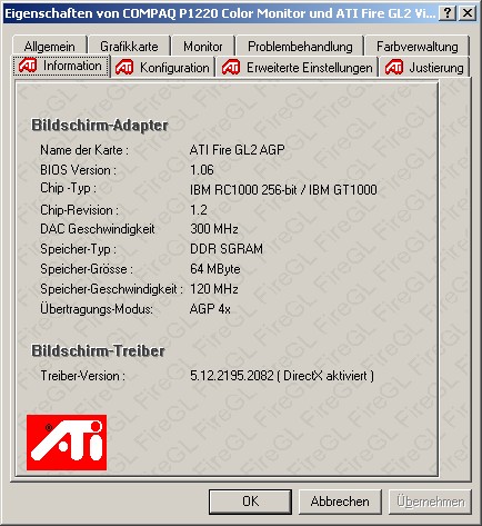

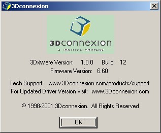

Zum Problem von DaBa - ich habe auch seit geraumer Zeit ähnliche Probleme mit solchen Abstürzen! Verwende auch eine ATI FireGL2 und eine SpaceMouse Plus von 3D Connexion mit SWXSolidWorks 2001Plus SP3.0.
Bei mir treten diese Abstürze immer nur beim Drehen der Modelle auf - Totalabstürze mit Blue Screen sind das Ergebnis!!
Bin noch nicht dahintergekommen, was die Ursache ist - anbei jpg's meiner Einstellungen der Graka/SpaceMouse mit den Treiberversionen, muss mal prüfen, ob die noch aktuell sind.
Soweit so schlecht  .... vielleicht gibt's ja bald positive News zu diesem Thema.
Gruss Ron

erstellt am: 31. Jul. 2002 10:26    Editieren oder löschen Sie diesen Beitrag!  <-- editieren / zitieren -->   Antwort mit Zitat in Fett Antwort mit kursivem Zitat    Unities abgeben: 1 Unity (wenig hilfreich, aber dennoch)2 Unities3 Unities4 Unities5 Unities6 Unities7 Unities8 Unities9 Unities10 Unities Nur für DaBa 10 Unities + Antwort hilfreich
Hallo Ron!
Auch Du hast "uralte" Treiber und Biosdaten. Ich hatte diese Bluescreens auch und ich weiss, dass ATI an diesen Problemen arbeitet - deshalb auch die ständig neuen Treiber und Biosreleases. Also die immer auf Vordermann halten und das Motherboard dazu nicht vergessen! Das es am Spaceball Treiber liegt, halte ich für unwahrscheinlich, denn wenn man die Bluescreens analysiert, sieht man eindeutig, dass es der Grafikkartentreiber war, der den Absturz verursacht hat. Auch ich habe Spacemouse Classic, die schwarze Futureausführung, mit USB sowie auch seriell im Einsatz.
Es sind sporadisch noch Abstürze (ca. 1x in zwei Wochen) da, aber es ist um einiges einiges besser geworden!! (Vorher 1x pro Tag)

Der 2082-Treiber ist der von ATI für SWXSolidWorks-lizenzierte Treiber, darum verwende ich noch diesen ... ich habe schon den win2k Treiber 2088 heruntergeladen, ebenso das Bios 1.24. Habe auf ATI.com nur das Bios 1.24 und nicht das 1.26 für die FireGL2 gefunden.
