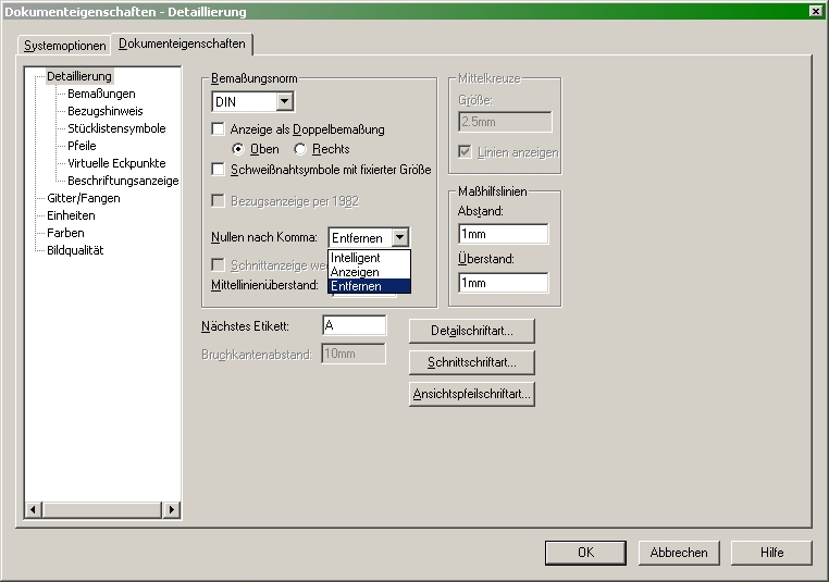

erstellt am: 29. Jul. 2002 15:24    Editieren oder löschen Sie diesen Beitrag!  <-- editieren / zitieren -->   Antwort mit Zitat in Fett Antwort mit kursivem Zitat    Unities abgeben: 1 Unity (wenig hilfreich, aber dennoch)2 Unities3 Unities4 Unities5 Unities6 Unities7 Unities8 Unities9 Unities10 Unities Nur für Thomas Rolf 10 Unities + Antwort hilfreich
Hallo zusammen
Wir haben das bei uns auf 3 Nachkommastellen so eingestellt (siehe Anhang).
Dabei bedeutet
intelligent: alle unnützen Nullen hinter dem Komma werden abgesägt
anzeigen: es werden alle 3 Nachkommastellen angezeigt. egal ob 1.000 oder 1.100
entfernen: es wird wenn ich mich recht entsinne alle nachkommastellen unterdrückt.
ich hoffe es hilft weiter....

erstellt am: 29. Jul. 2002 15:33    Editieren oder löschen Sie diesen Beitrag!  <-- editieren / zitieren -->   Antwort mit Zitat in Fett Antwort mit kursivem Zitat    Unities abgeben: 1 Unity (wenig hilfreich, aber dennoch)2 Unities3 Unities4 Unities5 Unities6 Unities7 Unities8 Unities9 Unities10 Unities
Original erstellt von Hilti:
Hallo zusammen
Hilti
Hallo Hilti;
Tja, genau das ist das Problem. Die Toleranzen scheren es überhaupt nicht, ob man intelligent, ernfernen oder sonstwas eingestellt hat.
Thomas

erstellt am: 29. Jul. 2002 15:37    Editieren oder löschen Sie diesen Beitrag!  <-- editieren / zitieren -->   Antwort mit Zitat in Fett Antwort mit kursivem Zitat    Unities abgeben: 1 Unity (wenig hilfreich, aber dennoch)2 Unities3 Unities4 Unities5 Unities6 Unities7 Unities8 Unities9 Unities10 Unities Nur für Thomas Rolf 10 Unities + Antwort hilfreich
Sch....e!
bei mir geht das. Ich weiss das hilft dir keine müde Bohne weiter.
Könnte dir zu Versuchszwecken das Reg-File zur Verfügung stellen.
