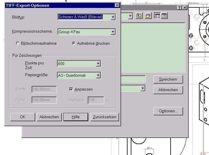

ich erstelle meine Dokumentationen auch alle mit MS Word, und füge sämtliche Masszeichnungen, Explosionsansichten usw. als Tif ein. Bei uns sieht es eigentlich recht gut aus. Das mit dem lausigen Ergebnis bei euch führe ich auf falsche Einstellungen bei der Tif Erstellung zurück. Ich hab mal meine Einstellungen als Screenshot angehängt. Allerdings kann man auch mit etwas weniger als 600 DPI noch gute Ergebnisse erzielen.

danke für die schnelle antwort und habs sofort ausprobiert. der tipp mit tiff und der auflösung auf 600 war super!!!
