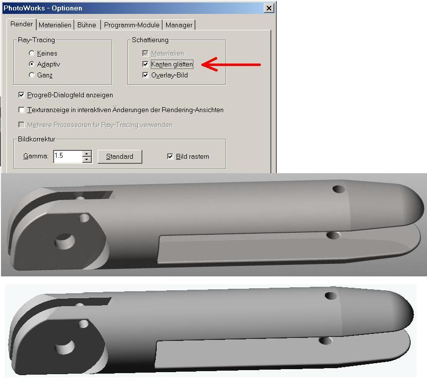

kann man eigentlich mit normalen Farben Rendern lassen?
Ich will ein Ausdruck wie am Bildschirm, aber mit mehr Konturschärfe.

Hallo cembey,
klar geht das. Ich ahbe das grade mit unserer Monsterbaugruppe gemacht und den Renderprozess direkt in eine Datei umgeleitet. Das Ergebnis war verblüffend gut (wenn auch groß: A0 ca 800mb).
Für besonders gute Ergebnisse gibt es auch noch die Option "Kanten glätten". Viel Spaß.

Hallo cembey,
Unter den Photoworks Optionen gibt es die Karteikarte Materialien, dort den Haken setzen bei 'SolidWorks Eigenschaften zuweisen für Rendern'.

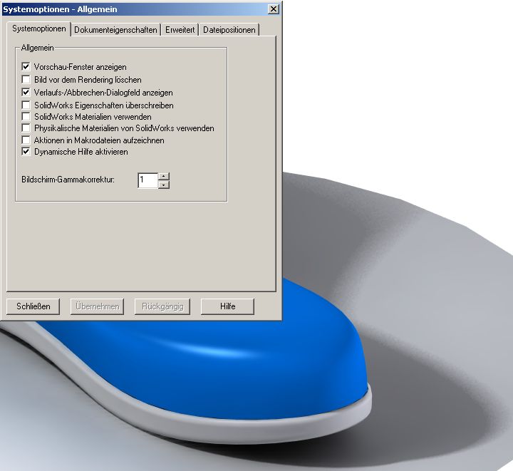

Na für Euch mach ich ja "fast" alles. Ich hoffe damit sind Eure Kindersicherungen ausgetrickst
und @Simonizer hier nommal die letzten Bilder extra für dich

@brainsex (brainseks)
Nur so als Hinweis:
Ich hab' bei Deinen Photoworks Optionen gesehen das die Bildkorrektur (Gamma) auf 'Werks'-Standard 1.5 steht. Ich hoffe das es (nicht nur Dir) bekannt ist, das die Bildausgabe in eine Datei mit dem Gammawert 1 gemacht wird und somit dieses Bild (als Datei) dunkler ist als die Bildausgabe im Solidworks Fenster.

Hallo Ralf,
Danke, das wußte ich auch noch nicht, aber ich glaube das ist defaultmäßig so eingestellt. Warum wohl?
Ich hab' da noch nie was geändert und wunderte mich immer warum ich das SWXSolidWorks-Modell so hell einstellen musste, das es gute Bilder gab.

Thx @Ralf ich benutze das PW nicht sehr oft und hab noch nicht alle settings ausprobiert, aber die Korrektur stelle ich mal auf 1 und hoffe das ich mich nicht mehr drüber ärgern muss, dass der Hintergrund dunkler wird
