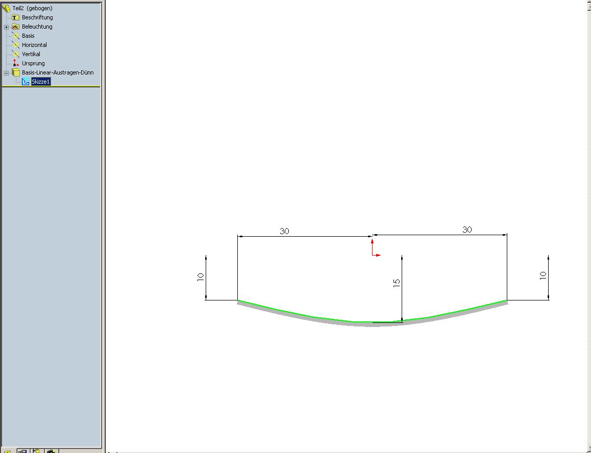

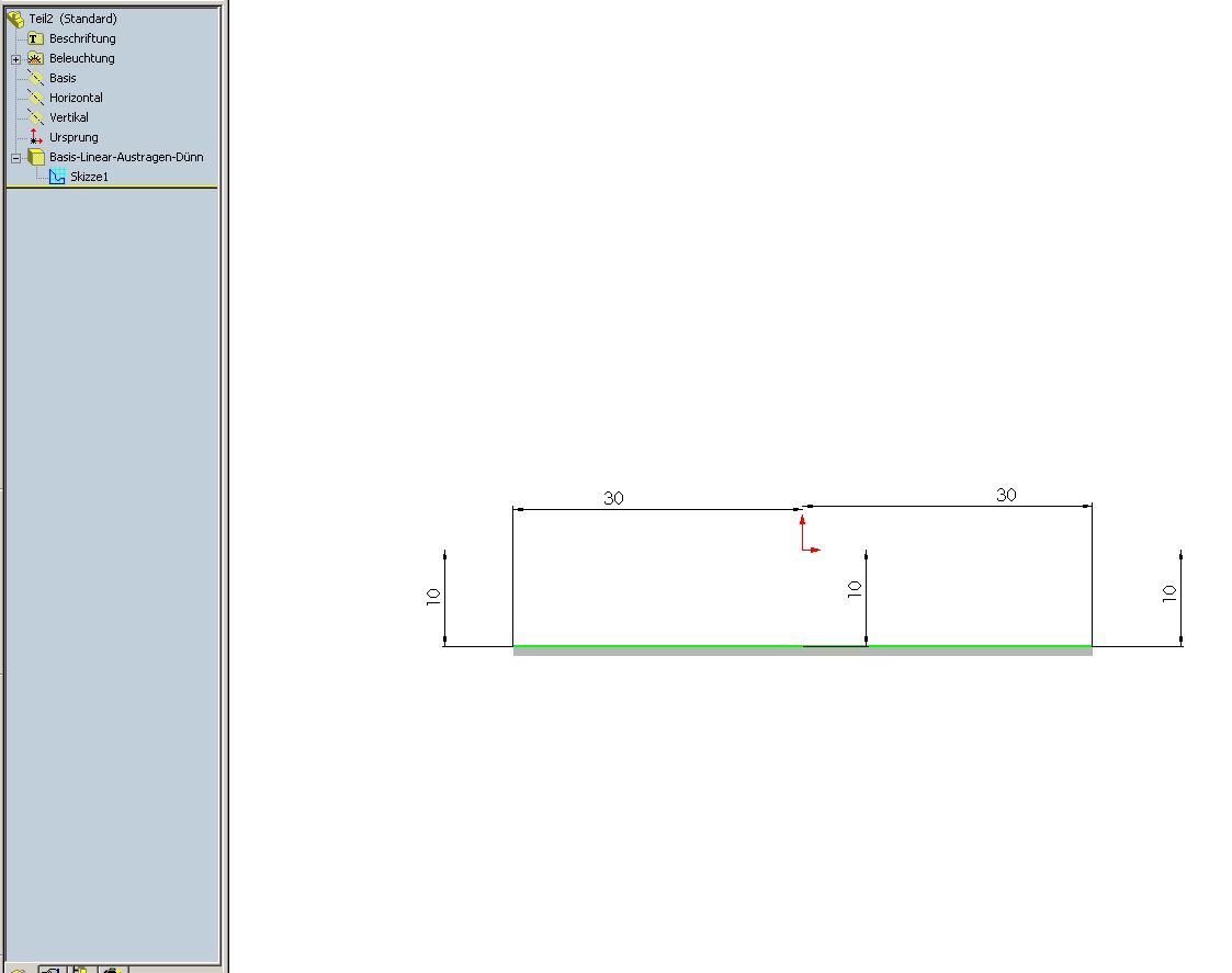

wenn ich dich richtig verstanden habe könnte es so gehen.
siehe Bilder.
Die Linie ist eine Spline und mit zwei Konfigurationen.

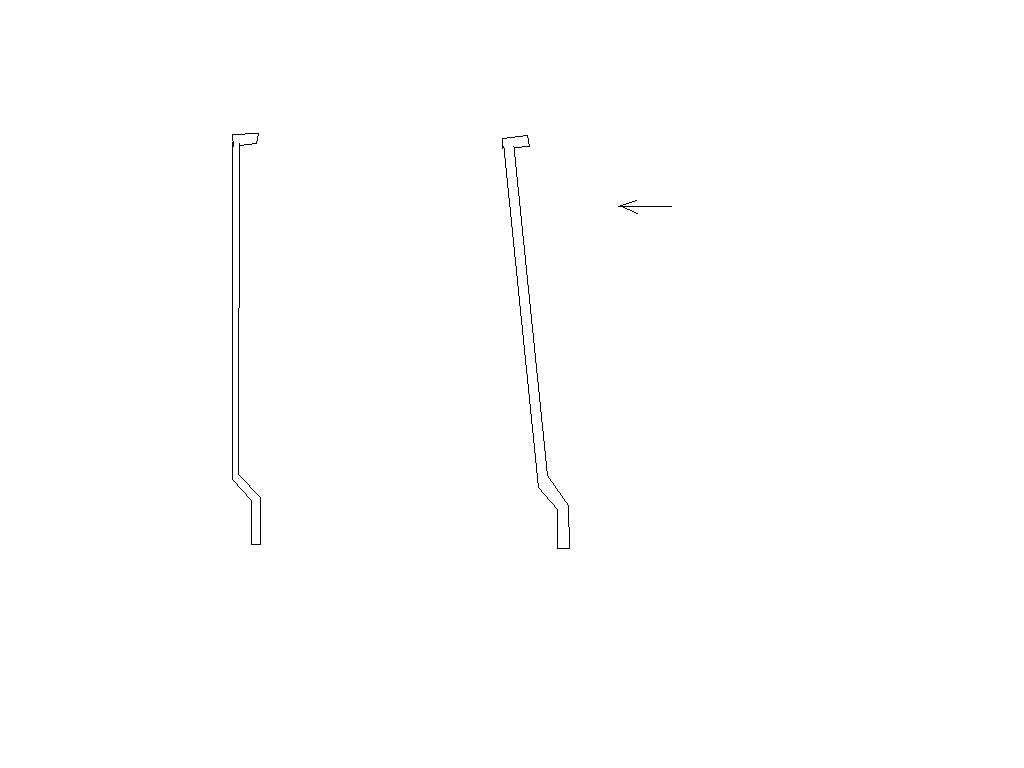

leider kann ich kein bild anhängen, da ich mit dem solid works
rechner nicht ins netz komme und auch keine daten zwischen den rechner austauschen darf....
deshalb habe ich mal versucht eben was in win zu zeichnen.
links die skizze (rotierendes basisteil) nicht verformt.
rechts die skizze, wie es in pfeilrichtung verformt wird beim einbau.

Es ist ein und die selbe Skizze mit einer Spline.
Einmal das eine Maß und einmal das andere.
Ich sehe aber das die Spline bei deinem Problem nicht so gut ist.
Probier es doch dann mit einer Linie und mit Winkelbemaßung.
Du kannst zwar nicht 0 als Winkelmaß angeben aber so ziemlich ca.0,01
und für das gebogene dem entsprechent.
Ist zwar ein bisschen getrickst aber ....

Bekomme ich nicht hin.... wenn ich in der 2.ten Konfiguration den winkel aendere, dann ist der in der 1. Konfiguration auch geaendert...
genau was ja mein problem ist.... nur ein z.B. Basis rotationsteil pro Model und leider nicht pro Konfiguration.
Was ich in der einen Konfig aendere aendert sich auch in der 2.tenb Konfig.
Liegt es vielleicht daran das wir noch die 2001 haben und nicht die 2001 +
weil ich kann ums verrecken nicht die skizze so abaendern das ich 2 verschiedene teile in den konfigs bekomme... genau wie mit deiner spline. wenn ich das maß auf 15 setze in der 2ten konfig, dann ist das danach auch 15 in der 1ten....

Nachtrag... wg. des Winkels muss nicht getrickst werden. Bemaße den Winkel doch einfach zur Waagerechten, dann ist der Winkel für die unverformte Variante 90 + 0 und für die verformte 90 + ?.
