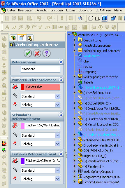

Guten Morgen zusammen
Bin mit meinem Latein wieder mal am Ende (bin auch kein Sprachengenie  )
Bei einem einzelnen Bauteil kann man ja eine Verknüpfungsreferenz erstellen oder mit drag&drop, mit dem Auswählen z.B. einer Welle, wird beim rüberziehen in die BG das Ding ja mit den entsprechenden Verknüpfungen automatisch positioniert.
Nun gut. Funktioniert so was auch mit einer BG in eine übergeordnete BG? z.B. ein Zahnradpoulie mit 2 Flanschringen ist bei uns ein BG welche eine Stufe höher auf eine Motorwelle gesetzt wird.
In der Help habe ich leider nicht die Lösung gefunden.
Für Vorschläge bin ich dankbar. Bei einer Unmöglichkeit steigt zwar die Freude nicht gerade dafür muss ich nicht mehr weitersuchen.

JA, es funktioniert!
Aus dem Online-Benutzerhandbuch: Klicken Sie in einem Teil oder einer Baugruppe auf Verknüpfungsreferenz  (Referenzgeometrie-Symbolleiste) oder auf Einfügen, Referenzgeometrie, Verknüpfungsreferenz
Siehe auch angehängtes JPG.
