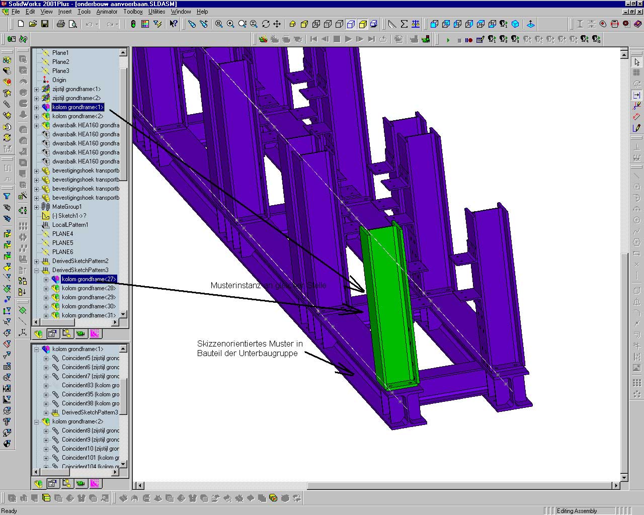

Ich habe folgendes Problem:
Ich versuche, ein abgeleitetes Komponentenmuster von Bauteinen und Unterbaugruppen zu erstellen. Das Muster-Feature ist ein skizzengesteuertes Muster von mehreren mit dem Bohrungsassistenten erstellten Bohrungsmustern.
Erzeuge ich nun das abgeleitete Komponentenmuster von Unterbaugruppen (ohne Einzelbauteile), wird das Muster erzeugt.
Wähle ich ein einzelnes Bauteil, wird die Meldung angezeigt: "Muster kann nicht erstellt werden: Komponente für Muster muß mit dem Muster-Feature verknüpft sein, und eine Komponente, die durch ein früheres Muster hinzugefügt wurde ist nicht erlaubt".
Stelle ich nun Verknüpfungen zum Muster-Feature her, bleibt die Meldung erhalten. Das Bauteil befindet sich aber auch nicht in einem früheren Muster.
Kennt jemand einen Ausweg?

Aber zu deinem Problem: ich kann im Moment leider nicht so ganz nachvollziehen, was du meinst oder wie du die oder das (?) Muster aufbaust. Kannst du eventuell ein paar Screenshots von den Musterdefinitionen machen? Und von Featurebaum, damit man sehen kann, welches Muster, welche Unterbaugruppe und welches Bauteil du meinst?

Hallo Stefan,
wie so oft jagt hier ein Problem das andere. Wegen der üblen Angewohnheit von SWXSolidWorks dei einem abgeleiteten Muster manchmal die erste Musterinstanz mit der gemusterten Komponente zu überlagern (kann zu üblen Zählfehlern führen) kann es passieren, daß man Verknüpfungen, die man später anbringt einer Musterinstanz (die irrtümlich anwesend ist) zugeordnet werden. Dann geht SWXSolidWorks scheinbar davon aus, daß das neu eingefügte Bauteil, das man dem Muster nachträglich zufügen will als Musterinstanz erkanntwird und deshalb nicht mehr bemustert werden kann.
