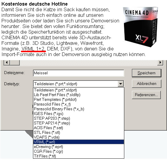

Hallo SW Volk,
ich habe da ein kleines Problem. Kann man 3D Daten (Teile, Baugruppen)
auch als dxf ausgeben oder funtz das nur bei 2D Zeichnungen? dxf ist doch normal ein 2D Datenaustauschsformat gelle? Gibt es eine Lösung, das ich auch 3D Konstruktionen als dxf ausgebe? Ne extra Schnittstelle oder so!

Hallo brainsex,
ich will die Daten in Cinema 4 einlesen und da habe ich leider nur dxf gefunden, was zum Import und Export funzt. Und da ich mal gehört habe das dxf ein 2D Format ist, ich jedoch 3D Daten hin und her schieben will, habe ich da ein kleines Problem. Ich hoffe halt, das ich mir da ein nettes Tool kaufen kann.

Hallo.
Es gibt auch DXF3D !
Habe mal eine Datei vom Kunden bekommen.
Hat sich in SWXSolidWorks auch ganz gut einlesen lassen.
Wie man allerdings eine DXF3D Datei aus SWXSolidWorks erstellen kann, kann ich dir momentan nicht sagen, weil mein Kollege gerade das Dongle besetzt hat.

Hallo.
Da fällt mir ein, guck mal unter Extras - Zusatzanwendungen  ob es da nicht einen Punkt gibt für DXF3D.
Bin mir nich sicher.

Hallo Dieter
du hast Recht 3D DXF gibts unter Zusatzanvendungen.Ist aber für Import
und nicht für Export da.
wie und wo mann §D DXF erzeugen kann weis ich leider im Moment nicht.

Hab da was gefunden vielleicht gehts...

Hallo Sami
Du willst also 3d Daten nach Cinema 4d importieren. Ich persöhnlich nehme da das Vrml-Format (.wrl)
Da lassen sich problemlos 3D Daten aus SW exportieren und in Cinema 4D wieder importieren.
Wenn du in SW für jedes MAterial eine eigene FArbe anlegst, legt C4D beim importieren sogar für jede Farbe ein Material-Feature an.
