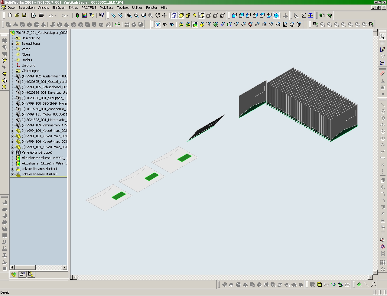

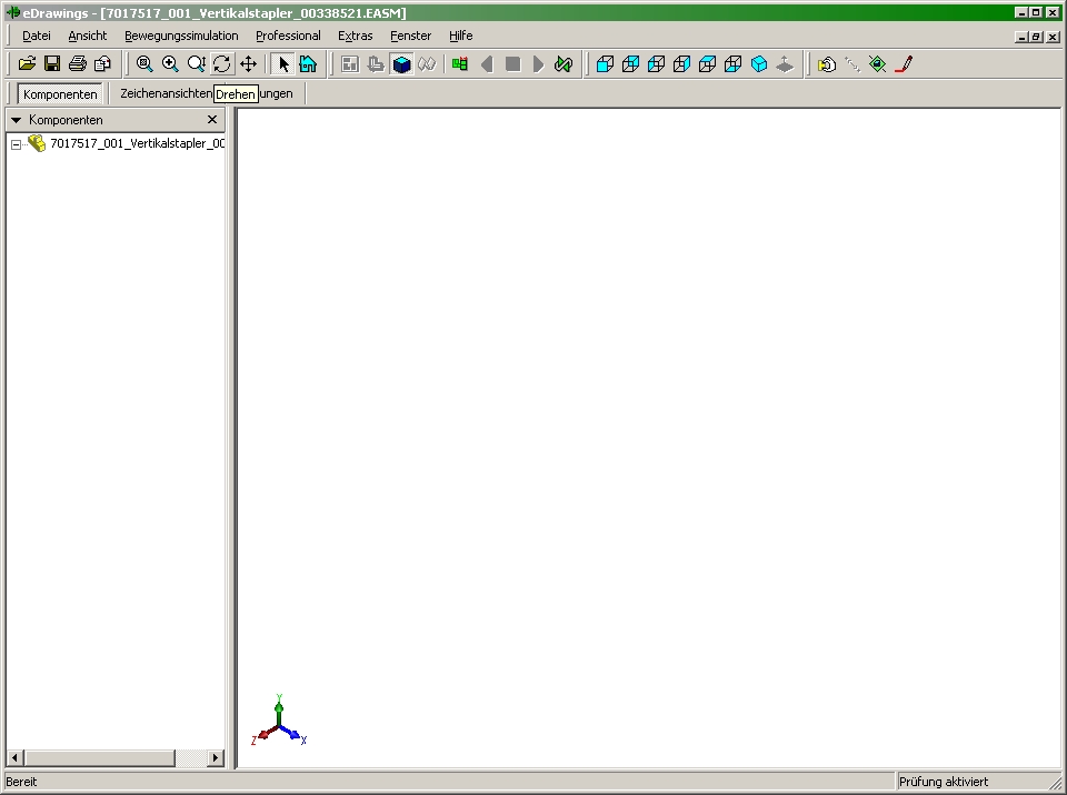

Verzweifelt verusche ich ein eDrawing einer Baugruppenkonfig. (Bild1) zu erstellen. Die Baugruppe enthält 4 Konfig. wovon ich eine als eDrawing abspeichern möchte. Das Problem dabei ist jedoch jeweils ein leeres Drawing (Bild2).
Wenn ich eine BG mit 2 Teilen und ein paar Konfig. erstelle, funktioniert das ganze.
Hatte jemand dieses Problem selbst schon erlebt und kann mir ev. weiterhelfen? Es lockt eine tolle Units-Belohnung

Sind da reine Flächenmodelle drinn ?!?
Ich hab für mich mal festgestellt, dass Flächenmodelle sich in der Edraw nicht zeigen

nein, es sind alles Volumen. Ganz langweilig. Eigentlich nichts besonderes.

ich kann dein Problem auch nicht nachvollziehen. Eine BG mit mehreren Konfigurationen kann ich sowohl aus einer Zeichnung (mit mehreren Kofigs) als auch aus der BG selber erstellen (eine Konfig). Wir verwenden eDrawing 2 und SWXSolidWorks+ SP3.

ich vermute Du setzt eDrawings 2.0 SP2 ein. Ich hatte mal ein ähnliches Problem. Mach mal ein Update auf SP3 dann sollte es wieder funktionieren.

PS: Zum Problem. Ich kanns selbst nicht nachvollziehen. Wenn ich dieses Kuvert in eine leere BG reinziehe, ein BG-Muster erstelle und was mit den Konfig. via Tabelle spiele, funktioniert das Ganze.
PS: Das mit SP3 für eDrawing habe ich versucht, bringt aber nicht das gewünschte Ergebnis.
