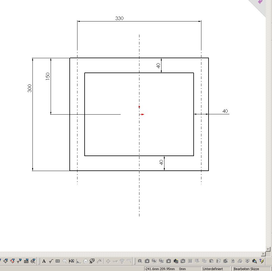

könnt ihr mir sagen (schreiben) warum die Skizze immer noch unterdefiniert ist, obwohl alles schwarz und nichts mehr verschiebar ist? (s. Bild)

Hi cembay.
du wirst irgendwo eine Punkt nihct klar definiert haben und der fällt nicht wirklich auf. Oder eine Horizontal oder Vertikal referenz fehlt um den Punkt zu bestimmen.
Klick einfach mal auf die Eckpunkte und "verzieh" die Skizzen...irgendeinen wirst Du erwischen der sich verschieben läßt.
Ich tippe auf das Maß 150.... wer tippt ein anderes ?

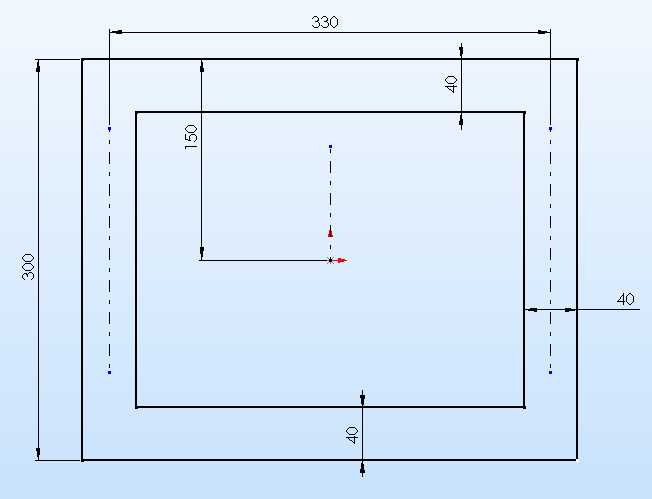

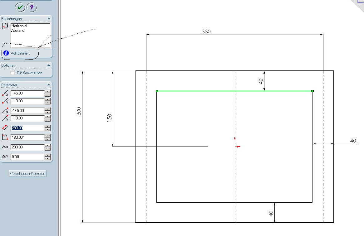

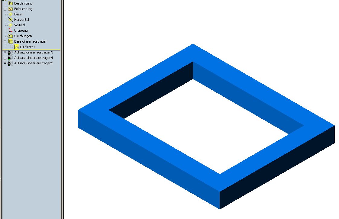

Hier zwei Bilder,
wenn ich jedes Element durchgehe ist alles voll Definiert (s.Bild 003)
und Austragen läßt es sich auch (Bild_002)

versuche doch mal die Breite nicht über eine doppelte Symetrie zu definieren, sondern wenigstens eine Seite mit Maßen direkt zu Definieren. Ich weiß nicht ob der Rechner es schnallt, wenn man mehrere Symetrien verschachtelt.

gehe mal nach "Extras --> Optionen --> Skizze" und aktiviere den Schalter "Elementpunkte anzeigern". Auf deinen Screenshots sieht's so aus als ob das nicht der fall ist. Dann wirst du sehen, dass irgendwo ein Endpunkt einer Linie noch blau ist.

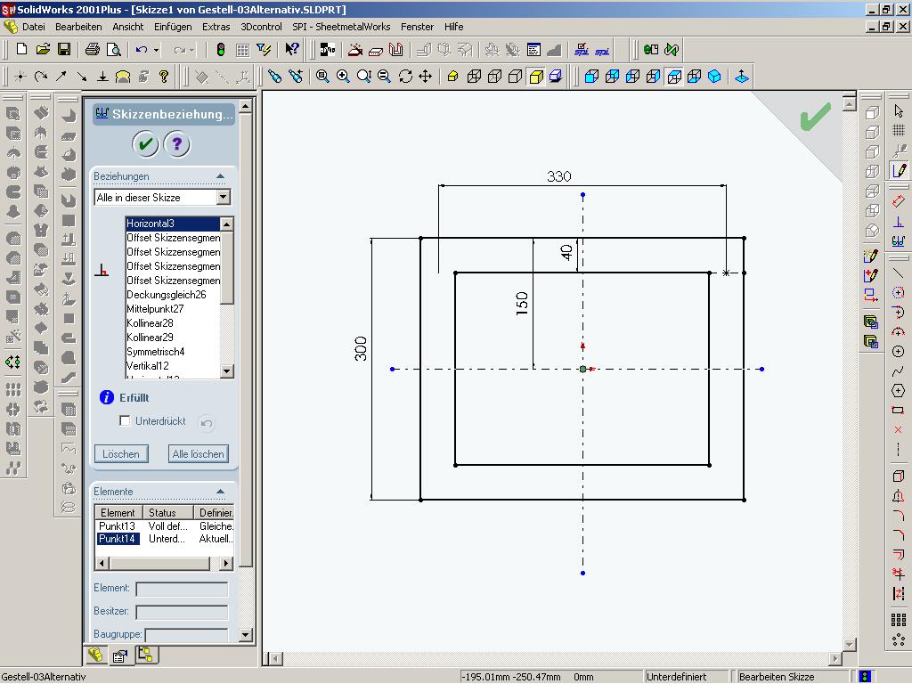

Gestell-03Alternativ.zip
Sehr komisch,
habe ein neues Teil geöffnet und da die Skizze erstellt,
siehe da voll Definiert.
Dann stimmt was mit dem Dokument nicht, oder?
Na ja ich lade es mal hoch und ihr könnt es auch mal probieren.

Hallo Cembey
Der markierte Punkt in der Äuseren kontur ist nicht definiert

Hallo Cembey
Punkt14 ist Unterdefiniert.
Aber wo der herkommt weiß ich auch nicht.

ich habe inder Skizze erste Beziehung Horisontal einfach geloscht und dan ist die Skizze Volldefiniert
op...  die Lösung gabs schon , aber mann bekkomt auch sehr interessante Ergebnis wenn mann auf Extra-Skizze-Reparieren geht
