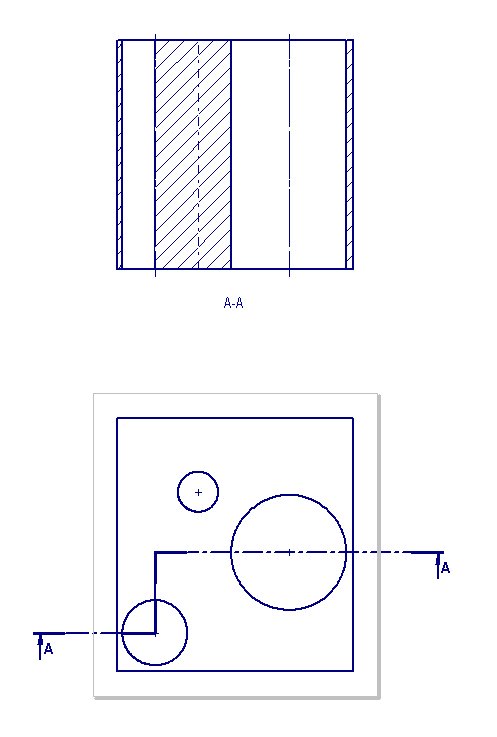

Hallo SWXler
Wir haben folgendes Problem festgestellt:
Wenn man in Zeichnungen bereits vorhandene Schnittführungen so abändern will, daß neue Skizzenelemente in die Schnittskizze dazukommen bekommt man ein Problem. Während dem Modifizieren der Schnittlinie verschwinden die Bestätigungs-Eckfelder rechts oben im Graphikbereich. Danach kann man die Skizze nicht mehr sauber abschließen. Desweiteren erscheint mir das gesamte SWXSolidWorks dach sehr instabil und es stürzt bei der nächsten Gelegenheit ab.
Kann das jemand nachvollziehen oder ist das schon jemandem aufgefallen?

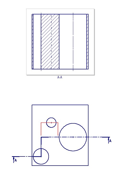

Hallo Jan
Leider ist es eben nicht gut.
Um das ganze noch besser darzustellen habe ich zwei Screenshots beigefügt. Den ganzen Schnitt löschen und nochmals zu zeichnen ist aber keine Lösung, weil da bereits definierte Maße im Schnitt verloren gehen.
Hat das Problem sonst keiner ?

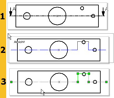

Hallo zt,
ja, ist tatsächlich etwas merkwürdig mit dem Verhalten mit dem Bestätigungseckfeld. Du bekommst bei deiner Änderei bestimmt auch dann die Fehlermeldung mit "Kein Skizzensegment ausgewählt, vorige Schnittprofil wird wieder hergestellt".
Da liegt auch der Hinweis auf die Lösung: bevor du auf die Ampel drückst um die Skizze zu schließen und den Schnitt neu rechnen zu lassen selektier einfach vorher alle Skizzensegmente, die jetzt zu deiner neuen Schnittlinie gehören (am einfachsten mit dem Ziehrahmen), dann klappt es (zumindest bei mir, SW2001Plus SP3.0). Interessanterweise sehe ich nach dem Selektieren aller Skizzensegmente auch das Bestätigungseckfeld wieder ...
Ich hoffe das hilft dir weiter, ciao

Original erstellt von StefanBerlitz:
Ich kann das Problem nicht nachvollziehen - ich ändere des öfteren den Schnittverlauf - hilfreich ist nach der Änderung eine (es ist nicht notwendig alle) Linie auszuwählen (um die der Schnitt geklappt wird!).
Wenn man das nicht tut, dann funktioniert es nur wenn man die Linie, die man beim letzten mal ausgewählt hat, nicht gelöscht hat!
Also Linie auswählen - Ampel drücken - alles wieder o.k.!!!

Hallo Zusammen
Danke für die Hinweise.
Es funktioniert tatsächlich, wenn man eine Linie anwählt und dann die Ampel drückt.
Wir hatten da wohl eine Arbeitsweise die bis jetzt funktioniert hat und jetzt Probleme bereitet. (Wir haben die Skizze immer durch nochmaliges drücken des Skizze-Icons verlassen und danach mit STRG+Q neuberechnet)
Aber ok, wenn es mit der Ampel funktioniert werde ich unsere User auf die Arbeitsweise schulen.
