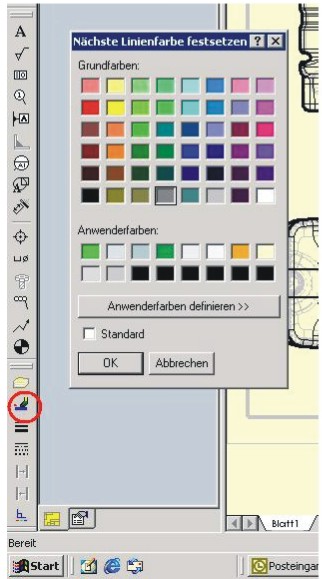

Hallo Leute
Habe ein kleines Problem seit ich denn SP3.0 installiert habe hat sich meine Bemassung auf die Farbe Rot umgestellt wo kann ich die Bemassungsfarbe einstellen !
Gruss Mueller P.

Hallo Herr Mueller
Versuchen Sie über das Icon Linienfarben die Farben zu verändern, respektive voreinzustellen. (s. Bild)

Danke für denn Tipp hat funktioniert ( auf die Idee bin ich nicht gekommen ! wie peinlich !! ).

Halli hallo,
wenn's die Systemeinstellung ist unter Extras/optionen Systemoptionen/Farbe dann in der Scrollliste die Einträge für "Importierte Beschriftungen (Steuernd)" und "Importierte Beschriftung (Gesteuert)" wieder auf schwarz ändern.
