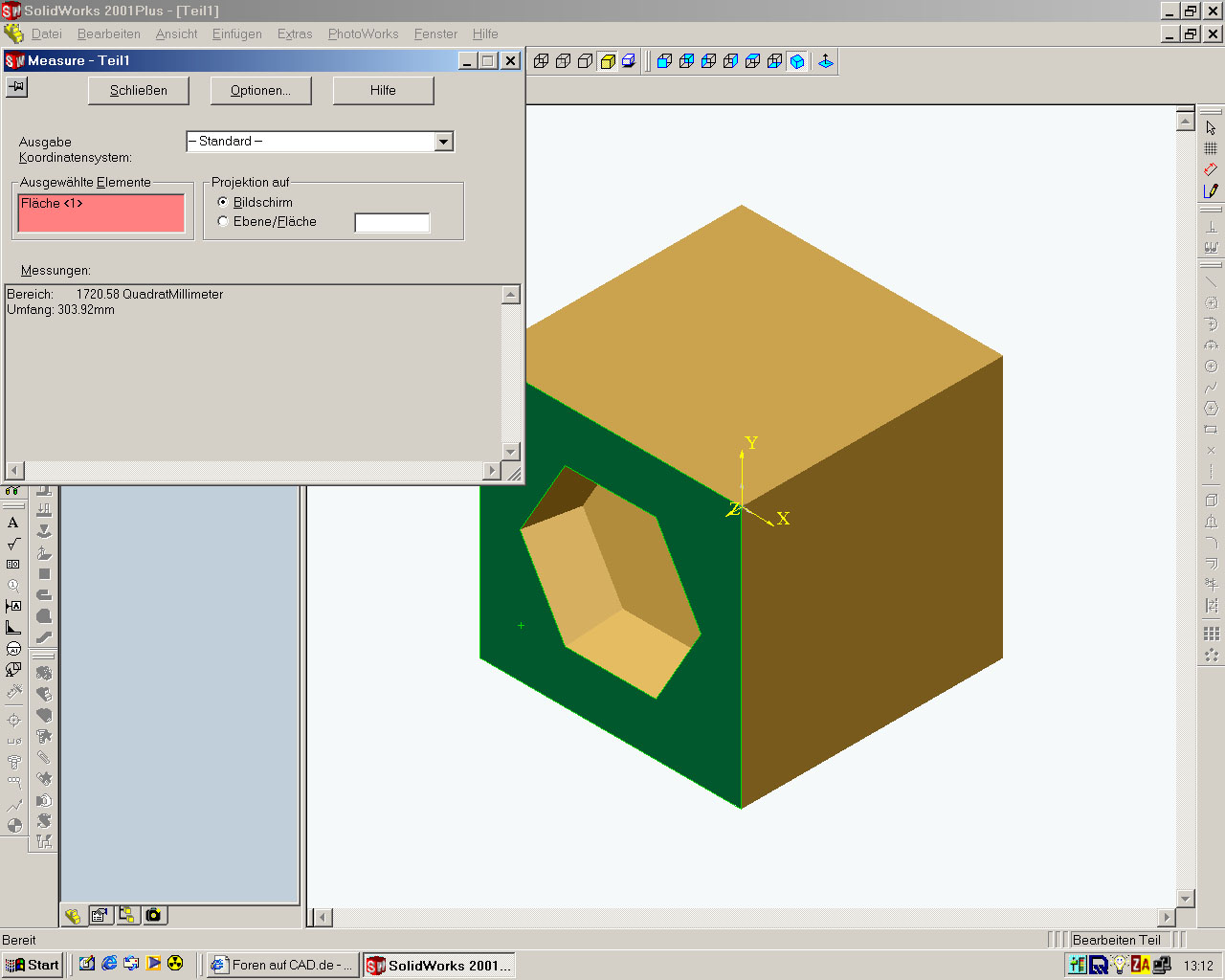

Hoi na wenns denn nur um Flächeninhalt geht, dann funzt das mit Messen.
[Diese Nachricht wurde von brainsex am 04. Juli 2002 editiert.]

Brainsex: Das mit dem Fl-Inhalt geht fast nei, da die Geometrie nie so einfach auf einer Fläche endet. Ich melde mich aber noch dies Woche bzgl. unseres Bieres(ich brauch noch ein paar Tage um die Feierlichkeiten als frisch gebakener Techniker zu verdauen)!
