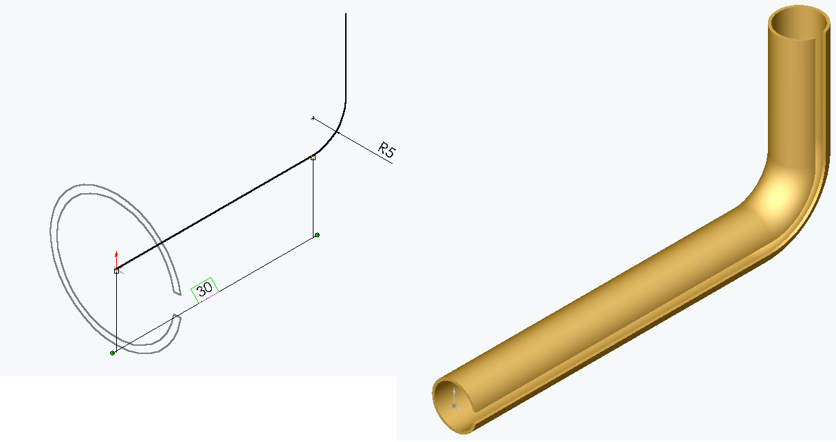

wie macht man aus einen geschitzen Rohr ein Biegeteil  ?
den Schlitz habe ich als linear ausgetragenen Schnitt erstellt.
Ich komm da nicht weiter.
Gruß Erhard

Abwicklung1.zip
Hallo Erhard
wenn ich dich richtig verstanden habe, sollte dir das beiliegende Part behilflich sein.
Markus

Hallo Erhard.
Über die Funktion "Biegung einfügen" wird das Rohr in ein Blechteil verwandelt. Es muss dazu eine Kante oder Fläche - die zur Fixierung dient - angewählt werden. Je nachdem, wie das Rohr (Blechteil) so aussieht, eignet sich da nicht jede Kante. Tipp: Den Schnitt von der Mitte nur in eine Richtung austragen, sonst gibt's z.B. bei konischen Teilen Fehlermeldungen bei Anwahl der "falschen" Kante.

Na so vielleicht?

Besten Dank für die Lösung.
