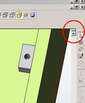

Hallo Rolf,
in der oberen rechten und der unteren linken Ecke des Grafikbereiches sind direkt neben oder über dem Rollbalken kurze Striche vorhanden. Gehst Du mit der Maus direkt auf diesen kurzen Strich, so kannst du sie nach Unten oder zu Seite ziehen und somit das Grafikfenster in max. vier Bereiche unterteilen.
Damit bekommst Du unterschiedliche Ansichten des gleichen Modelles.
Ich hoffe, ich habe mich halbwegs verständlich ausgedrückt.
Schönes Wochenende und Gruß
Ingo
