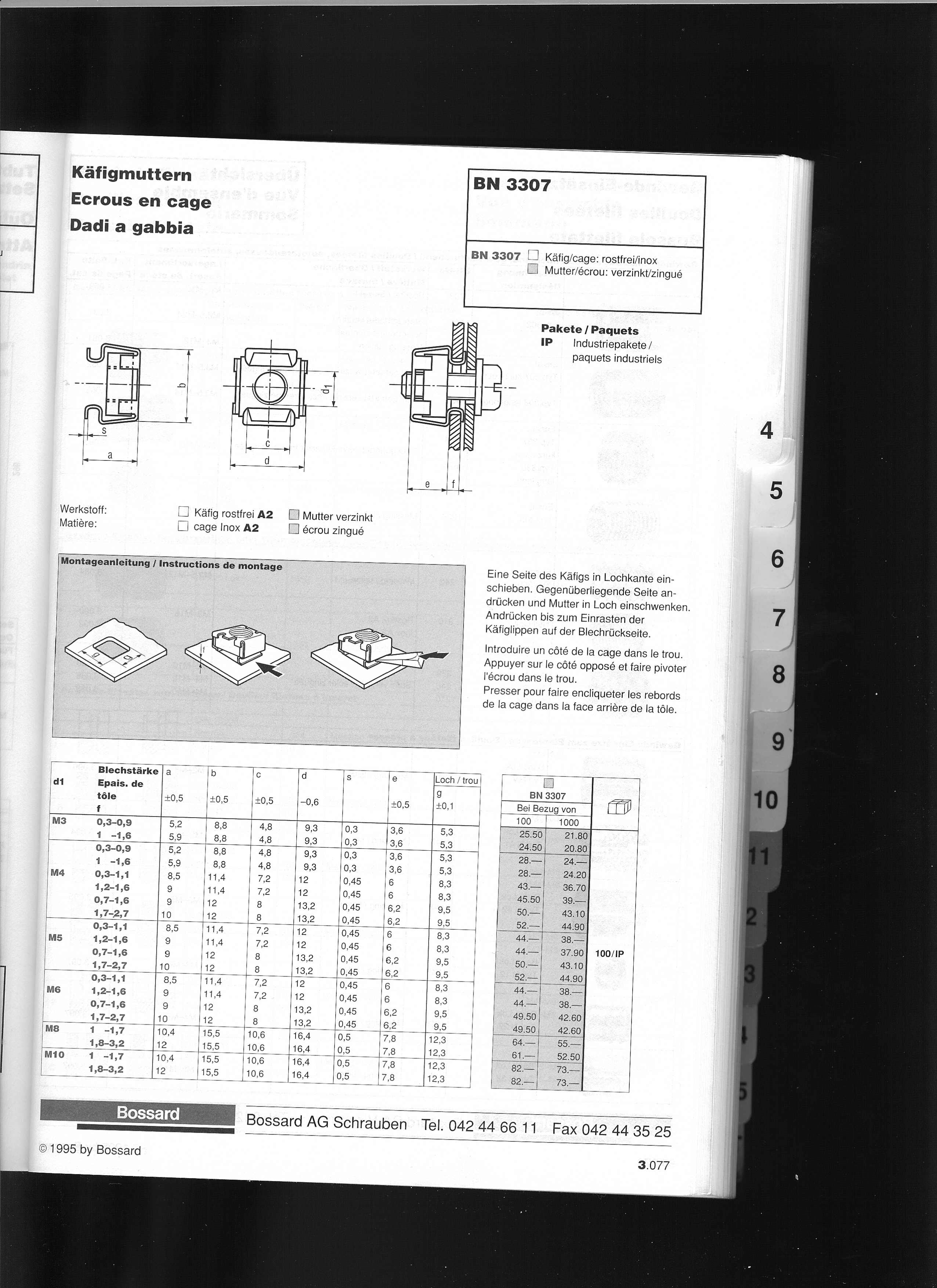

Hallo Leute,
hat von euch schon mal jemand Käfigmuttern (M3/M4/M5/M6/M8)gezeichnet? oder weiß jemand wo ich welche bekommen kann?

Hallo Kirk,
hast Du für die Käfigmuttern auch eine Normenbezeichnung????

Käfigmuttern...
...habe ich bisher auch nicht modelliert, aber kaufen kann man sie z.B. bei Koenig Verbindungstechnik GmbH (www.kvt-koenig.de). Ob die Dinger genormt sind weiß ich auch nicht, Handelsname (und Hersteller?) ist Klipko.
Ich könnte bei Bedarf heute Abend Maßzeichnungen einscannen und per eMail zuschicken.

habt ihr schin mal auf Stefan's Seite geschaut??????
Dort gibt es unter dem Punkt Bibliothek / Normalien
eine wunderschöne Käfigmutter....
Als besondere Serviceleistung hier noch der Link:
        http://solidworks.cad.de/lib_nor01.htm

Kaefigmuttern Norm BN 3307
Siehe Tabelle Scan0008 - Komplett Bemassung

Kaefigmutter.zip
Hier mal unsere gebräuchlichen:
M6 Blechstärke 1,5mm
M6 Blechstärke 3,0mm
M8 Blechstärke 3,0mm
