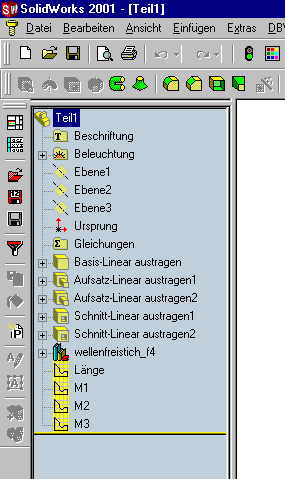

Hallo zusammen
wir benötigen für unsere Datenbank (DBWorks) in manchen Teilen einige Skizzen
zum auslesen der Modellmaße. Gibt es eine Möglichkeit diese Skizzen (siehe Anhang)
auszublenden oder als Gruppe zusammenzufassen.
Hat jemand einen Tipp hierfür ???

Ich wollte eigentlich wissen, wie ich die Features der Skizze unterdrücken, bzw. zusammenfassen kann und nicht die Skizze im Teil. Trotzdem Danke!

Hallo Stefan,
in der APIProgrammier- und Anwendungsschnittstelle (Application Programming Interface) gibt es die Möglichkeit die Sichtbarkeit von Features im Featurebaum zu setzen. Ich denke mal Du meinst das.
Könntest Dir ja ein kleine Progrämmchen schreiben, das ausgewählte Features unsichtbar macht.

Hallo Stephan,
wenn du selbst mal versuchen willst da was zu Basteln und noch keinen Ansatz hast hier ein kurzer Hinweis auf die Funktion: Feature.SetUIState ( stateType, flag)

Hallo nocheinmal,
jetzt habe ich ein wenig herumprobiert, kriegs aber nicht hin.
Den Zustand meines selektierten Objekts kann ich auslesen.
--> retval = selObj.GetUIState(swIsHiddenInFeatureMgr)
Das setzen der Eigenschaft will aber nicht klappen.
--> void selObj.SetUIState(swIsHiddenInFeatureMgr, True)
Was sagt mir das "void" ???
Für einen weiteren Tipp wäre ich echt dankbar
Gruss Stephan

Hallo Stephan,
Ja, ja, das ist so eine Sache in der APIProgrammier- und Anwendungsschnittstelle (Application Programming Interface) Hilfe  Dieses "void" gibt es in VB überhaupt nicht sondern kommt aus der C/C++ Ecke und besagt eigentlich nur, dass der Rückgabewert direkt in der Tonne landen kann oder die Funktion keinen Rückgabe hat.
Dasselbe bekommst du in VB wenn du statt "void" beim Aufruf Call benutzt oder die Klammern wegläßt. Könnte also so aussehen:
Variante 1:
Call selObj.SetUIState(swIsHiddenInFeatureMgr, True)
Variante 2:
selObj.SetUIState swIsHiddenInFeatureMgr, True
Ich hoffe damit kommst du weiter.

Guten morgen
ICH SCHNALL´S NICHT!!
Warum geht das Dingens nicht??
Ich hab folgendes probiert und kapier nicht was daran nicht gehen soll?
Option Explicit
Dim swApp As Object
Dim Part As Object
Dim SelMgr As Object
Dim selObj As Object
Dim swIsHiddenInFeatureMgr As Boolean
Dim aktZustand As Boolean
Dim Bildneuaufbau As Boolean
Private Sub cmdHide_Click()
Set swApp = CreateObject("SldWorks.Application")
Set Part = swApp.ActiveDoc
Set SelMgr = Part.SelectionManager()  ' Get the selection manager class
If (SelMgr.GetSelectedObjectCount <> 0) Then  ' Wenn irgendetwas ausgewählt wurde
    swApp.SendMsgToUser (SelMgr.GetSelectedObjectCount & " Objekte wurden ausgewählt")
    Set selObj = SelMgr.GetSelectedObject2(1)
Else 'Wenn nichts ausgewählt wurde
    swApp.SendMsgToUser ("Es wurde nichts ausgewählt")
    End
End If
aktZustand = selObj.GetUIState(swIsHiddenInFeatureMgr)
If aktZustand = False Then
    swApp.SendMsgToUser ("Der Zustand ist : sichtbar")
Else
    swApp.SendMsgToUser ("Der Zustand ist : unsichtbar")
End If
    Bildneuaufbau = Part.editrebuild3()
End Sub
Vielleicht kriegens wir zusammen ja doch noch hin.
Gruss Stephan

Hallo Stephan,
bei dir im Script ist ein kleiner, aber gemeiner Fehler drin. Du deklarierst die Konstante swIsHiddenInFeatureMgr als Boolean (wird initialisiert mit False), da liegt der Hund begraben. Statt der Deklaration eine Konstante wie in der swconst.bas im Kopf definieren:
Const swIsHiddenInFeatureMgr = 1
Jetzt sollte das funktionieren.
Ich hab gestern abend mal ein wenig rumgespielt und ein komplettes Makro gemacht, mit dem man solche Features anzeigen und wieder verstecken kann und als Anhang drangeklinkt. Vielleicht mal einfach ausprobieren, ist ganz witzig, wenn z.B. alles aus dem Featuremanager verschwunden ist

              VIIIIIIIIIIIILEN DANK !!!
Jetzt tut´s wunderbar!
