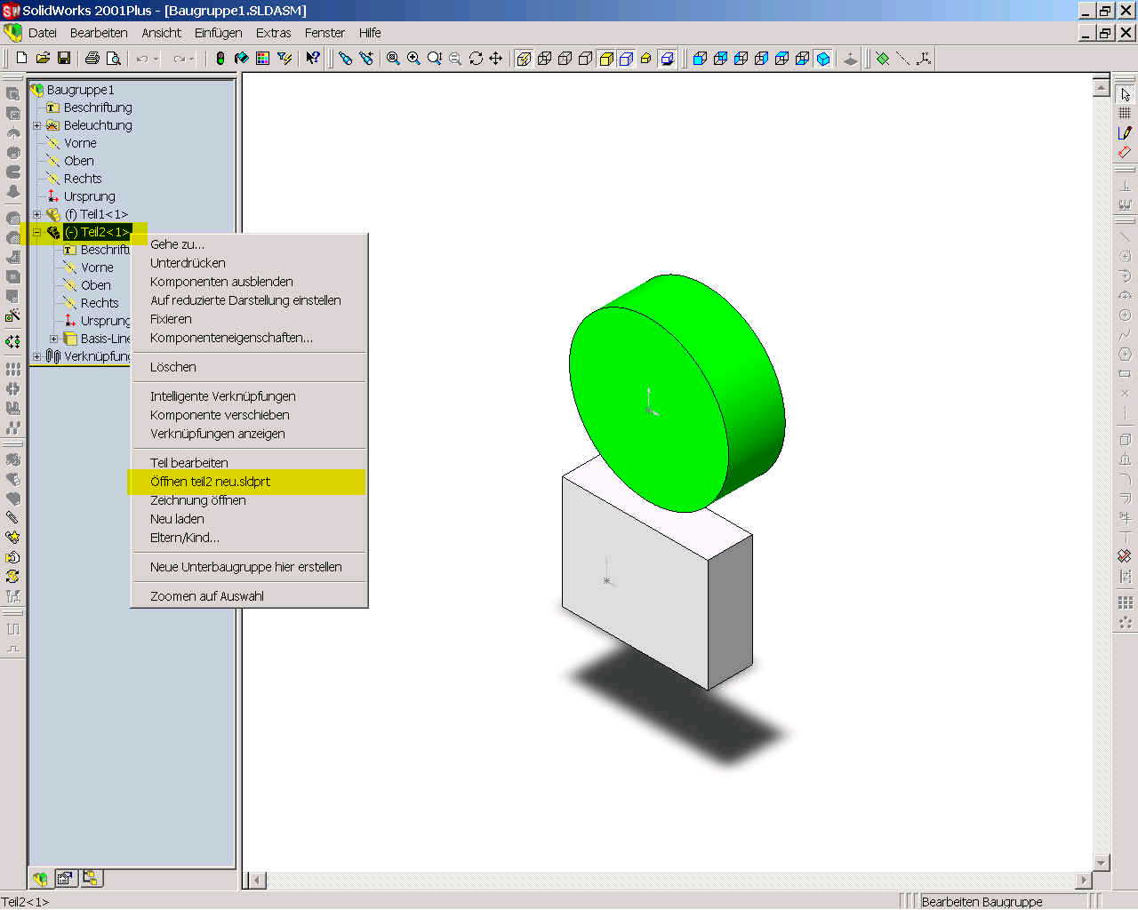

habe soeben ein paar Dateien umbenannt. Dabei ist mir bei folgender Vorgehensweise etwas aufgefallen, was ich nicht ganz interpretieren kann!!!
1. Ich habe Baugruppe1, Teil1 und Teil2. Alle Dateien sind in SWXSolidWorks geöffnet.
2. Ich aktiviere Teil2 und speichere es unter Teil2neu.
3. Ich aktiviere Baugruppe1 und mache einen Modelneuaufbau.
4. Ich speichere alle Dateien und schliesse sie.
5. Danach rufe ich Baugruppe1 auf.
Das Resultat:
Im Featurebaum erscheint nach wie vor Teil2, aber wenn ich mit dem RMB das Teil öffnen will erschein Teil2neu. SIEHE BITMAP
Was meint Ihr dazu???

Hallo Tobi,
schaumal in Optionen => Externe Referenzen => Komponentennamen aktualisieren, wenn Dokumente ersetzt werden.
Hier einen Haken setzen dann müßßte es klappen.
MfG Bernhard

Hi Bernhard,
BINGO, ich wusste nicht das es solch ein Schalter gibt.
Allerdings frage ich mich für was für einen Nutzen dieser Schalter haben soll???

Der Schalter hat seinen Sinn darin, daß einige externe Lösungen wie z.B. PDM-Systeme mit anderen Komponentennamen dort arbeiten, als es der anonymisierte oder aus unzähligen Ziffern bestehende Dateiname wiedergeben würde. Damit nun nicht bei jedem Modellneuaufbau SolidWorks den Eintrag der anderen Anwendung überschreibt, gibt es diesen Schalter. Immerhin ist dieser Fall vorgesehen! Man muß nur richtig damit arbeiten...
