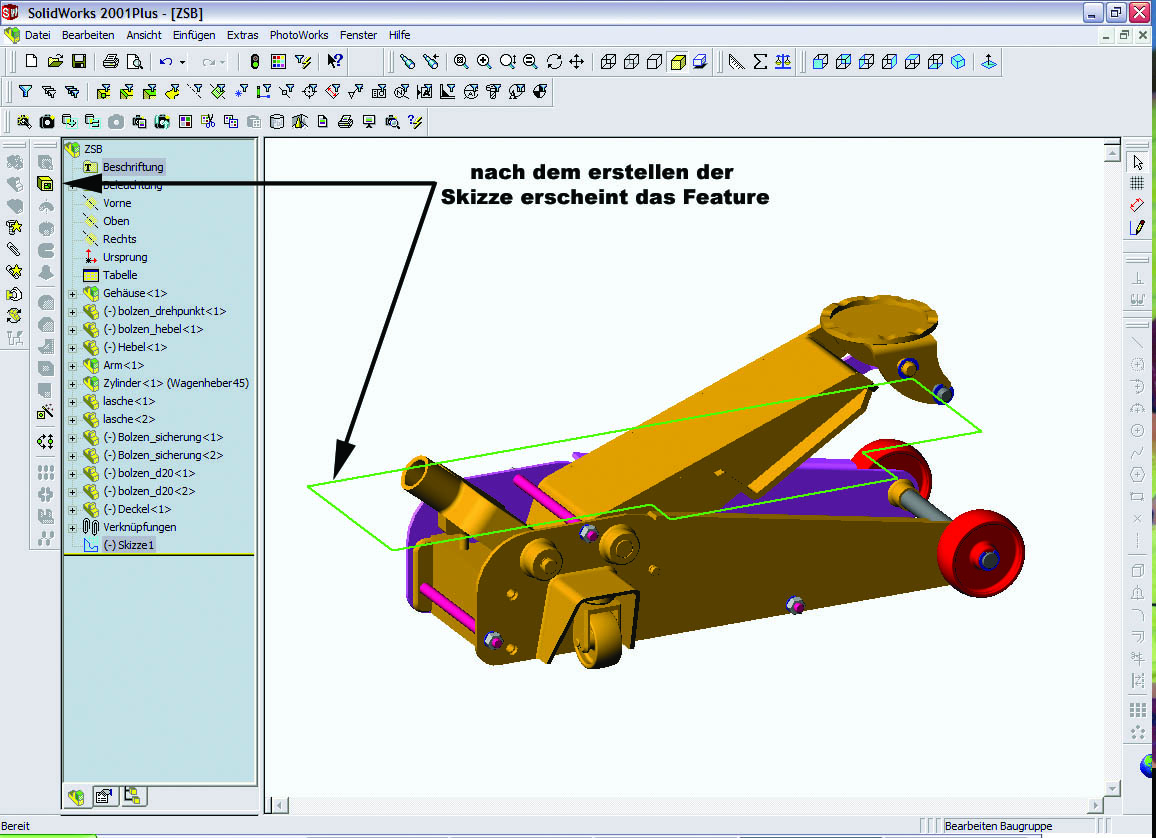

Hallo !
Wie erstelle ich eine Iso-Ansicht von einer Schnittansicht ?
(Über die Suche-Funktion bin ich nicht fündig geworden)
Besten Dank im voraus !
Chris

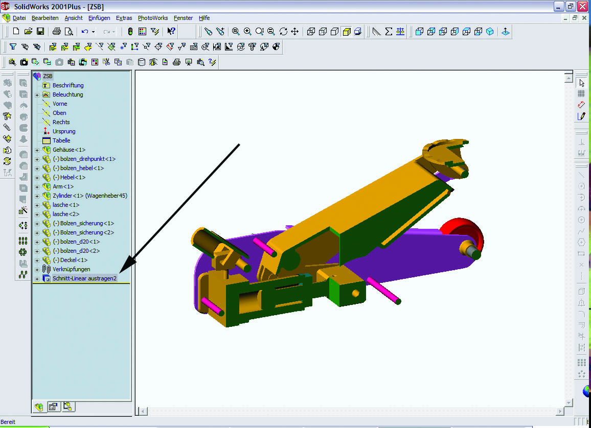

Hallo Chris
Die einzige Möglichkeit die ich sehe ist das Du dir eine Konfiguration deiner Baugruppe anlegst. In dieser Konfiguration kannst Du dann die gewünschte Schnittansicht zurechtbasteln.
In der Zeichnung kannst Du dann "deine Isometrische Schnittansicht" in deiner Zeichnung anlegen.

Hallo Christian,
ich würde ebenfalls die Variante mit der Konfiguration und dem Baugruppenfeature Schnitt verwenden und die Schraffur selbst einfügen.
Zu den anderen CAD Systemen, weiß ich von Solid Edge, das dies eine Funktion hat, die dies etwas automatisiert, aber im Grunde auch nur eine konfig. zur Schnittansicht anlegt. Die Schraffur fehlt dabei ebenfalls.
Bei Cimatron sieht das etwas besser aus, da funktioniert die Sache, genannt 3D-SChnitt. Es muss jedoch vorher die gewünschte Ausrichtung der Ansicht festgelegt werden. Im Vergleich jedoch reden wir besser nicht weiter was die anderen Baugruppen Funktionen angeht. DA geht kein Weg an SWX vorbei!!

Danke für die Antworten !
An Kalle: In MDTMechanical Desktop gibt es diese Möglichkeit
Ich werde das mal mit einer neuen Konfiguration und dem Baugruppenfeature Schnitt ausprobieren. Erscheint mir aber sehr
umständlich bzw. aufwendig !

Hi Chris,
also was die Umständlichkeit angeht, hast du bei anderen CAD Systemen nicht wesentlich gespart. Denn jedes CAD sollte wissen wo und wer geschnitten wird. Lediglich das plazieren auf der Ansicht mit Auswahl der Konfig geht auf das Überstundenkonto. Und das sind bei sehr goßen Baugruppen wie bei kleinen nur Sekunden.
