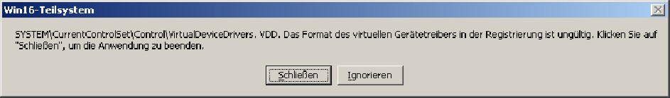

Hallo SW'ler
hab da ein Problem.
Bei der Installation von SolidWorks 2001/SP11 erhalte ich eine Fehlermeldung ( siehe Bild )
Hat jemand eine Idee an was das liegen könnte?
HW- Konfiguration des Rechner ist:
o ASUS Board AS-A7V333/ Raid
o Asus Grafikkarte V8469 Ultra/TD/128MB  (neuster Treiber 29.42 inst.)
o Betriebssystem W2000

Hallo Josef
Ich verstehe die Fehlermeldung nicht.
Mich beschäftigt aber dies: Wie ist es möglich das du SP11 von SXW 2001 als erstinstallation verwenden kannst?

Hallo malcom,
Es gibt eine Inst. CD - SW2001 SP11

Hallo brainsex,
vielen Dank für den Tip !!!

Nen kleinen Tip, also der Detonatortreiber 29.... bzw. alles höher als 22.80 verursacht in SW zumindest bei mir Grafikfehler zb bei Bezugstext wenn man Text eingegeben hat und das Textfeld an der Maus hängt zum positionieren. Was noch lästiger ist, dass bei hoher Auslastung des Rechners Geometrielinien verschwinden und erst wieder sichtbar werden, wenn die Maus draufzeigt.
Meiner Erfahrung nach taugt der NVIDIA DETONATOR 22.80 am besten. Ist komischerweise der letzte in der Reihe, der noch nicht über ein Setup installiert wird, sondern nur die reinen Treiberdateien beeinhaltet ohne selbstextrahierendes Archiv...
Würde mich interessieren ob das andere bestätigen können?? DETO grösser als 22.80 und Grafikprobs???
mfg cya
PS hat die Registryveränderung geholfen ??

Hallo brainsex,
kann das Problem mit der "Gummi-Maus" bestätigen!
Den Tip mit der Registryveränderung werde ich am Mo. testen
und dann berichten!
