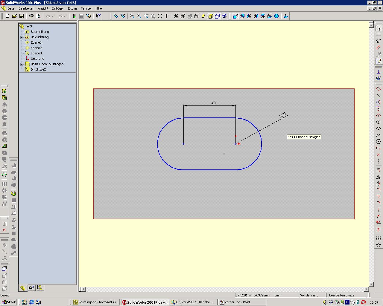

auch wenn ich mich jetzt blamiere  .
Gibt es eine Möglichkeit eine voll definierte Skizze eines Parts, in eine Ebene eines anderen Parts zu kopieren. Und zwar mit allen Massen und Beziehungen???
Vielen Dank
Gruss Tobi

Hallo Tobi
Skizze im Feature-Manager anwählen, Ctrl-C, in anderes Part wechseln, dann Ebene anwählen und mit Ctrl-V die Skizze von der Zwischenablage einfügen. Nun musst du nur noch den Bezug zum neuen Teil herstellen. Die anderen Beziehungen bleiben erhalten. (z.B. Durchmesser, usw.)

Nö, geht nicht !
Maße und Beziehungen die direkt zur Skizze gehören werden mit kopiert.
Die Beziehungen z.B. auf den Ursprung mußt Du wieder herstellen.
Skizze im Featurebaum auswählen und eine Ebene/Fläche, dann geht auch abgeleitete Skizze. Findest Du unter Einfügen Abgeleitete Skizze.

Hallo Tobi!
Einfach mit bearbeiten, kopieren; bearbeiten, einfügen
rüberholen dann Nullpunkt Deckungsgleich setzen
fertig.

muss Jan leider Recht geben, Beziehungen und Masse werden leider nicht mit kopiert.
Jedenfalls bei mir nicht, oder mach ich da was falsch. Ich meine copy und paste habe ich im allgemeinen gerade noch im Griff  , aber vielleicht gibts da einen Trick, den ich nicht kenne.

Skizze zum bearbeiten öffnen, alles markieren dann kopierer.
jetzt sollten alle masse und beziehungen wie senkrecht oder so mit kommen.

Bei mir werden alle Beziehungen wie vertikal, tangential usw. mitkopiert. Lediglich diejenigen Beziehungen, welche sich aufs Ursprungsteil beziehen, werden nicht übernommen, und müssen zum neuen Teil neu hergestellt werden. Ist ja auch irgendwie logisch. Oder habe ich die Frage falsch verstanden?

Hallo Tobi,
vielleicht hast du die Daten in eine schon geöffnete Skizze kopiert. Dann gehen alle Maße verloren. Deshalb nur die neue Skizzenebene auswählen! Die neue Skizze wird beim Kopieren erstellt.
Maße und Geometriebeziehungen zu Elementen außerhalb der Skizze können allerdings grundsätzlich nicht kopiert werden.

@Klaus; @Markus,
Danke,
manchmal liegt das Gute doch so nahe.
