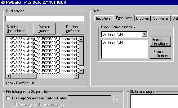

Hallo Mike,
eigentlich verstehe ich nicht ganz Deine Probleme? Habe hier PW-Batch 1.2 im Einsatz.
Hier habe ich die Moeglichkeit alle Zeichungen in einem Verzeichnis auszuwaehlen und dann als DXF rauszuschreiben?
Warum geht das bei Dir nicht? Hast Du bei "Dateien suchen" ueber "SHIFT+Mausklicks" mehrere Dateien markiert?
Versuchs mal. Bei mir gehts einwandfrei.
Rolf
erstellt am: 18. Jun. 2002 08:33    Editieren oder löschen Sie diesen Beitrag!  <-- editieren / zitieren -->   Antwort mit Zitat in Fett Antwort mit kursivem Zitat
Hi Mike,
habe noch den Dateianhang vergessen...... :-(
Wenn Du noch Fragen hast, darfst Du mich gerne anmailen.
Rolf

Hallo Leute,
Danke für die Hilfe - das Programm von Stefan PAC4SWX ist genau das was ich brauche!
PW-Batch ist nach genauer Ansicht fast genau das was ich brauche  - das Problem (zumindest bei meinen Versuchen) ist, daß verschiedene Blätte in der gleichen Zeichnung nicht berücksichtigt werden!
Danke für Euere Hilfe - Unities sind unterwegs!
