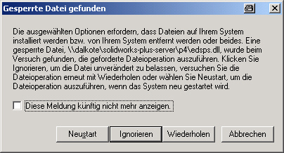

erstellt am: 19. Jun. 2002 13:39    Editieren oder löschen Sie diesen Beitrag!  <-- editieren / zitieren -->   Antwort mit Zitat in Fett Antwort mit kursivem Zitat    Unities abgeben: 1 Unity (wenig hilfreich, aber dennoch)2 Unities3 Unities4 Unities5 Unities6 Unities7 Unities8 Unities9 Unities10 Unities Nur für StefanBerlitz 10 Unities + Antwort hilfreich
Original erstellt von StefanBerlitz:
... Man kann dies nicht durch eingeschränkte Schreibrechte auf dem Server verhindern, da dann der Clientinstall mit einem Fehler abbricht...
Also, bei uns klappt das (bisher) mit den eingeschränkten Schreibrechten auf dem Server. Ich bekomme dann zwar eine Fehlermeldung (s. Anhang), wenn ich die aber mit Ignorieren übergehe, wird die Client-Installation problemlos fortgesetzt.
