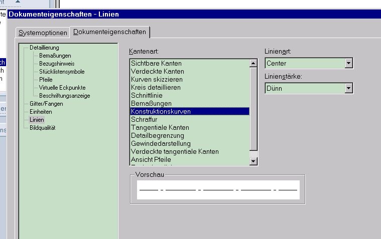

Hallo Thilo,
in den Dokumenteigenschaften - Linien sind es die Konstruktionskurven.
Siehe Anhang. Einfach ändern und als Dokumentvorlage speichern.

Hi gismo,
hab ich auch zuerst gedacht, aber da steht schon Dünn als Linienstärke drin! Ich habe sogar Software-Open/GL ausprobiert - also auch kein Treiberproblem (obwohl das bei Zeichnungen wahrscheinlich eh keine Rolle spielt). Scheint wohl so zu sein als ob das hier ein Einzelproblem ist.

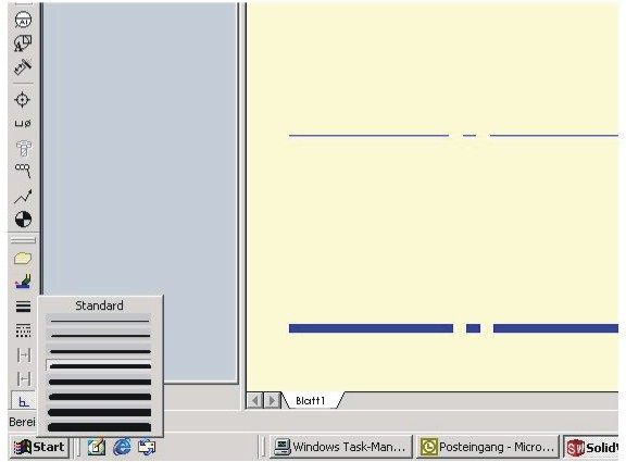

Linie wird auch dick gedruckt. Werden neu in der Zeichnung erzeugt. Click auf Mittellinie, Linie ziehen -> Linie ist dick obwohl dünn drinnsteht (siehe pic.). Ist bei allen Mittellinien so. War bei 2001+ auch schon immer seit SP0 so (wenn ich mich recht erinnere). Bei den anderen Versionen ohne Prob.

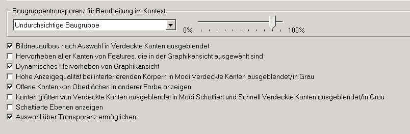

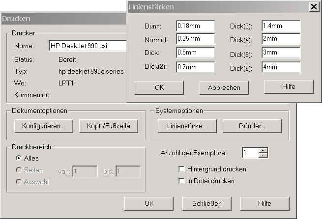

Hi Thilo,
hast du etwa der Linienstärke "dünn" im Druckmenu eine dickere Dicke zugewiesen. Na ja siehe Screenshot.
Oder eine weiter möglichkeit könnte im Menu
EXTRAS > OPTIONEN > SYSTEMOPTIONEN > ANZEIGE der Hacken bei Kanten glätten verdeckte Kanten (siehe Bitmap).

Hallo Thilo
ist es möglich, dass die Linienstärke mit entsprechendem Icon auf Dick voreingestellt ist? (siehe Bild)

erstellt am: 14. Jun. 2002 15:41    Editieren oder löschen Sie diesen Beitrag!  <-- editieren / zitieren -->   Antwort mit Zitat in Fett Antwort mit kursivem Zitat    Unities abgeben: 1 Unity (wenig hilfreich, aber dennoch)2 Unities3 Unities4 Unities5 Unities6 Unities7 Unities8 Unities9 Unities10 Unities
Wie kann ich denn die Linienstärke anders VOReinstellen als in dem Dokument-Option-Dialog (oder in den Layern)? Wenn ich den gedrückten Button auf Deinem Bild richtig deute, dann kann ich bei mir hier nur in den Farbanzeigemodus wechseln.

erstellt am: 14. Jun. 2002 15:46    Editieren oder löschen Sie diesen Beitrag!  <-- editieren / zitieren -->   Antwort mit Zitat in Fett Antwort mit kursivem Zitat    Unities abgeben: 1 Unity (wenig hilfreich, aber dennoch)2 Unities3 Unities4 Unities5 Unities6 Unities7 Unities8 Unities9 Unities10 Unities Nur für ThiloT 10 Unities + Antwort hilfreich
Wenn du über das Icon Linienstärke eine bestimmte Dicke einstellst, BEVOR du die Konstruktionslinie anwählst, werden alle Linien mit der voreingestellten Stärke gezeichnet, bei mir ist es jedenfalls so.

erstellt am: 14. Jun. 2002 16:07    Editieren oder löschen Sie diesen Beitrag!  <-- editieren / zitieren -->   Antwort mit Zitat in Fett Antwort mit kursivem Zitat    Unities abgeben: 1 Unity (wenig hilfreich, aber dennoch)2 Unities3 Unities4 Unities5 Unities6 Unities7 Unities8 Unities9 Unities10 Unities
Das Icon ist bei mir deaktiviert, erst wenn ich eine Linie anklicke kann ich die Stärke einstellen. Oder übersehe ich da was?

erstellt am: 14. Jun. 2002 16:12    Editieren oder löschen Sie diesen Beitrag!  <-- editieren / zitieren -->   Antwort mit Zitat in Fett Antwort mit kursivem Zitat    Unities abgeben: 1 Unity (wenig hilfreich, aber dennoch)2 Unities3 Unities4 Unities5 Unities6 Unities7 Unities8 Unities9 Unities10 Unities Nur für ThiloT 10 Unities + Antwort hilfreich
Bei mir kann ich Linienstärke und Farbe anwählen (in der Zeichnung), BEVOR ich eine Linie anwähle!!! Wenn diese Icons bei dir ausgegraut sind, weiß ich auch keinen Rat.
Gerade die Lösung gefunden! Es darf weder die Zeichenansicht noch das Blatt aktiv sein, dann klappt's auch mit der Voreinstellung.
Soviel zum Thema "Intuitives User Interface".
Das wars in der Tat! Vielen Dank!!!
