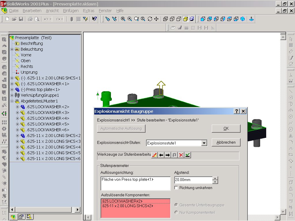

Hallo Leute,
ich habe mal ein Frage zu den Explosionsansichten:
Wenn ich eine Unterbaugruppe habe, kann ich auswählen: nur Komponententeil.
Ohne Unterbaugruppe logischerweise nicht (siehe Anhang). Allerdings, wenn ich ein Komponentenmuster in meiner Baugruppe habe (ohne weitere Unterbaugruppe) „explodiert“ mir das gesamte Muster, obwohl ich nur ein Teil verschieben möchte. Gibt es eine Möglichkeit, 'nur Komponententeil' auszuwählen, Ohne dass eine Unterbaugruppe vorhanden ist?
Mit einer eingefügten Dummy-Baugruppe funktioniert es, finde ich aber nicht so toll.
Viele Grüße aus dem Schwarzwald
gismo

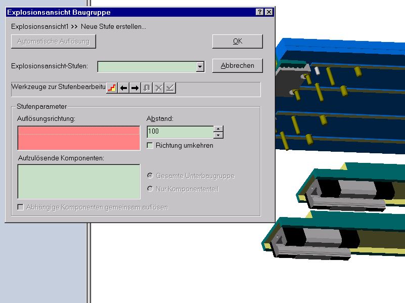

Hallo gismo
Es funktioniert  so lange Du das Original nicht verschieben willst. (siehe Anhang)
Du kannst die einzelnen Musterelemente im Featurebaum auswählen, dann werden nur diese "explodiert".

Hallo hansjörg,
danke für den Tipp. so hatte ich das noch nicht ausprobiert. Es funktioniert.    Je nachdem wie die Baugruppe aufgebaut iast, muß mann eben ein paar Explosionsstufen mehr erstellen.  Komfortabler fände ich es trotzdem wenn SWXSolidWorks ein Komponentenmuster wie eine Baugruppe behandeln würde.
