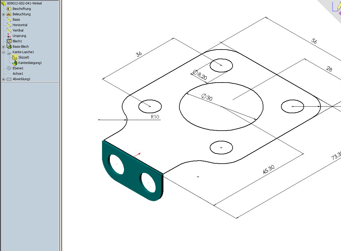

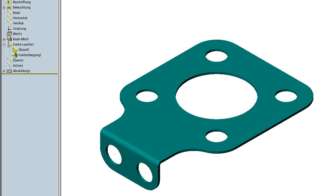

kann mir jemand sagen warum in den vier Bohrungen keine temporären Achsen vorhanden sind?

Ich konnte dein Problem sofort reproduzieren. Scheinbar weigert sich Solidworks einfach bei Bohrungen, die als Skizzenzusatz in Laschendefinitionen erzeugt werden die temporären Achsen darzustellen. Erstelle die Bohrungen in einem getrennten Feature und das Problem ist beseitigt.

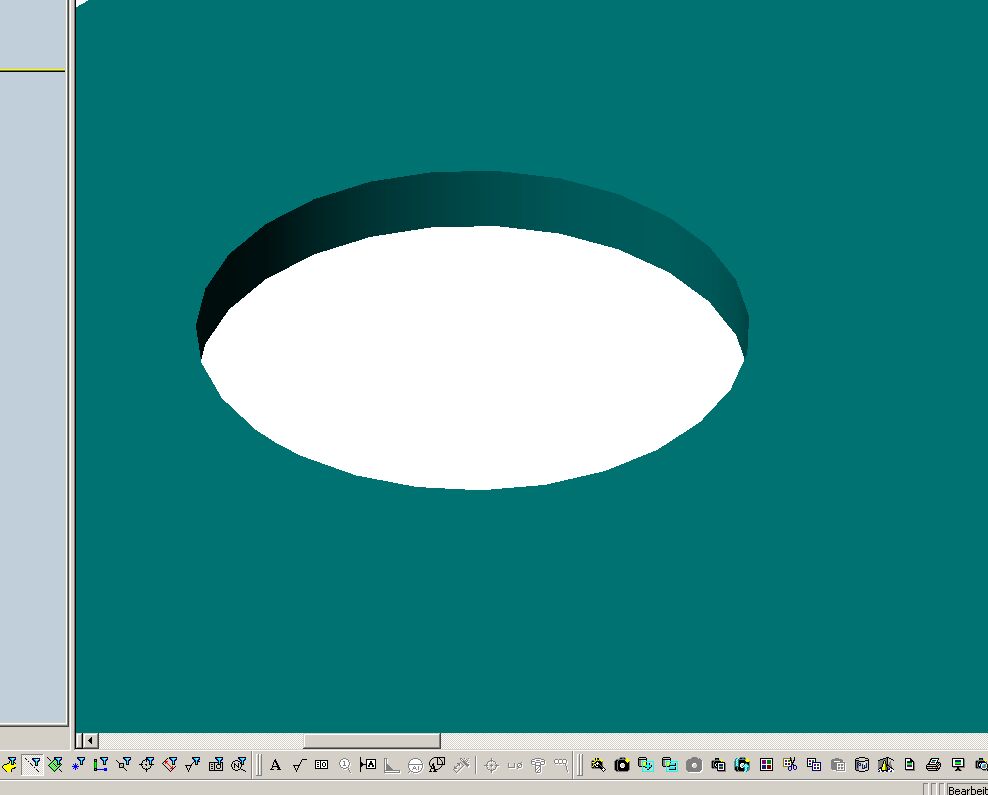

ich habe manchmal auch solche Teile, man sieht sie eben nicht weil sie zu klein sind (besonders bei Blech der Fall).
Aber wenn du ungefähr in die Mitte gehst kannst du sie fangen ( oder mit eingschaltetem Filter).
Im Anhang das Bild, wo man sieht dass die Achsen da sind !!

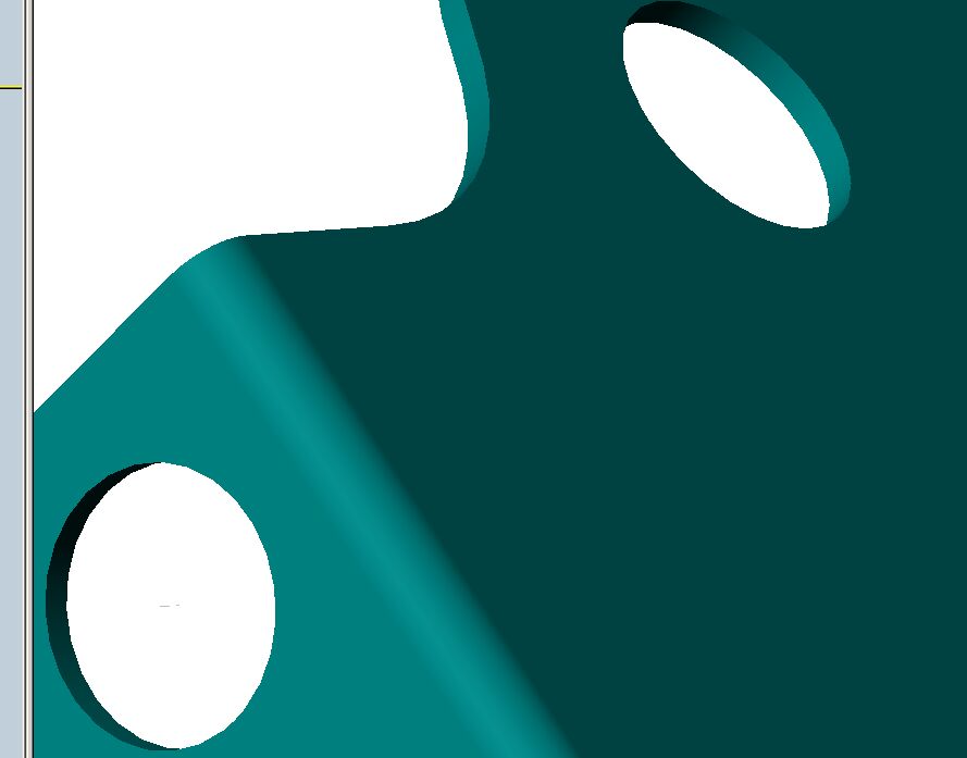

@A.Oertel,
zu kurz sind sie nicht, in den zwei Bohrung sieht man welche, und
mit dem Filter fängt er die Achse auch nicht.

@Alexis,
Da sind keine,
auch keine ganz kleinen Achsen

also gut jetzt geb ich mich fast geschlagen .... lol wenn ich im Basis Blech die Löcher gleich mitrein skizziere dann sind die Achsen da, und wenn ich es mit KanteLasche hinein skizziere dann fehlen sie !!
- habt ihr recht -
ABER : das Feature Kante LAsche ist auch nur dazu gedacht eine Lasche zu machen und diese dann gleich richtig zu skizzieren !! (aber eben nur diese)  , es geht zwar mehr, aber dies sollte man doch dann mit einem neuen Feature tun ( wie Löcher einbringen oder sowas...)
Meiner Meinung nach ist dies auch angenehmer, denn wenn man was ändern muss.... sehe ich gleich die Bohrungen, und muss nicht erst in ein Kante LAsche Feature um Bogrungen zu ändern ..?!?!
