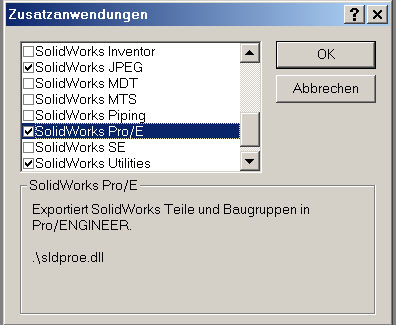

Hoi damit gehts nicht?

Leider nicht.

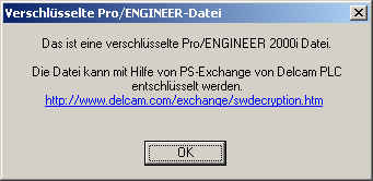

Siehe Meldung

Hallo RE,
1. siehe frühere Postings (Suchfunktion)
2. Delcam kostet ziemlich
3. Pro E hat das Datenformat geändert kurz nachdem SW den Pro-E nach SW-Translater entwickelt hat, der sehr gut funktionierte. Daher gehts leider nicht anders, als über IGES, oder STEP. Sofern die Daten sauber herausgeschrieben werden, sollte der Import nach SW kein Problem sein.
Gruß Franz

Hi RE 1, (noch ein RE)
zu Delcam habe ich im Thread:
http://www.cad.de/foren/ubb/Forum2/HTML/001614.shtml
einige Info's gegeben. Kannst ja mal reinschauen.
Ich benutze in solchen Fällen auch meist Step, wie Franz geschrieben hat. Funktioniert meist gut.
Gruß Richard
