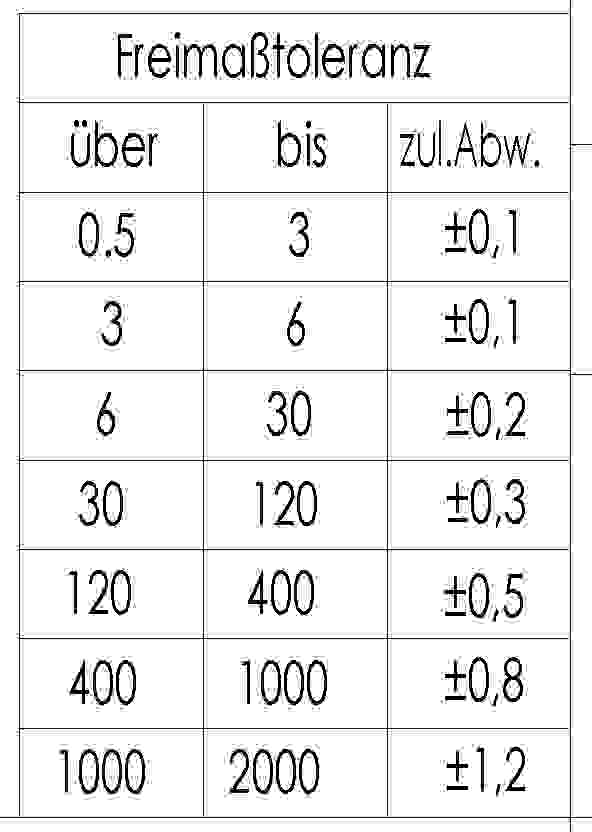

Hallo Leute
Bin gerade dabei unsere Zeichnungs Vorlagen zu überarbeiten nun meine Frage od. Bitte hat jemand von Euch eine Tabelle mit denn Allgemeintoleranzen und Oberflächen-Angaben die man ins Blattformat einfügen kann ????
Gruss Mueller P.

Hallo.
Meinst du etwa die Tabelle der Freimaßtoleranzen? (siehe Bild)
Da läßt sich sicher was machen.

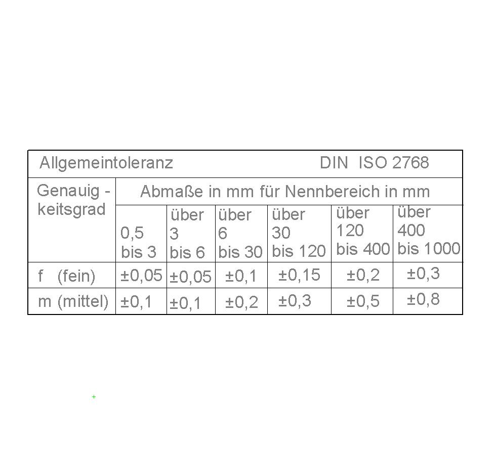

Allgemeintoleranzen.zip
Hi Mueller P.,
bin auch schon lange dran an so was rumzubasteln, habe dazu mal eine Exceltabelle gemacht. Leider hatte ich aber noch nicht die zündende Idee wie man so was am besten macht. Vielleicht wird ja nun was draus.
Gruss Tobi

hier ein Block mit den Allgemeintoleranzen.
Dirk

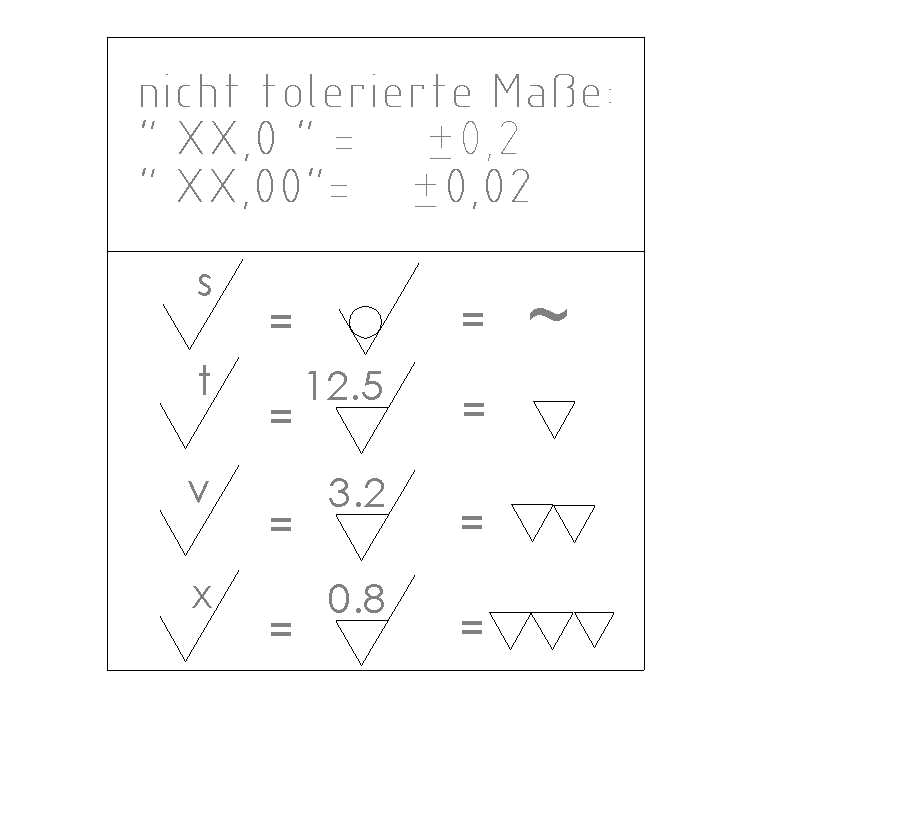

MaßeundOberflaeche.zip
Original erstellt von mueller.p:
Hallo Leute
Gruss Mueller P.
Hier noch ein Block mit Maßen und Oberflaechenangaben, wie wir ihn z.T. anwenden
