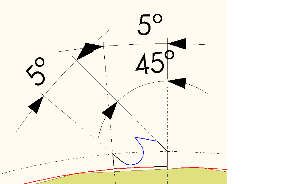

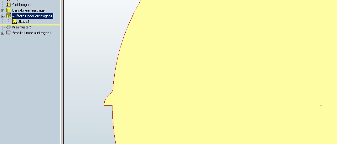

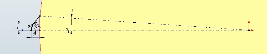

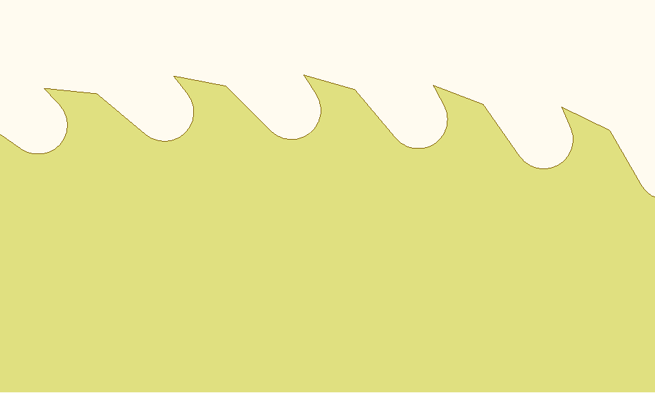

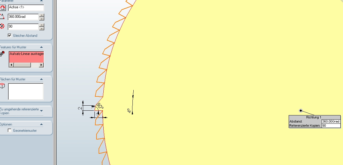

Die Vorgehensweise würde ich so wählen:
- Inneren Teil des Sägeblatts als flachen Zylinder austragen
- Zahnkontur: Zwei aneinanderstoßende Zähne haben einen gemeinsamen Punkt und am besten auch eine gemeinsame Steigung, daher erzeuge ich eine Hilfgeometrie:
1. Zwei Hilfslinien, die den Winkel eines Zahns umschließen
2. Ein Kreis, auf dem die gemeinsamen Punkte liegen
3. Zwei Hilfslinien, welche die gewünschte Steigung abbilden. Diese müssen zu den unter 1. genannten Linien den gleichen Winkel haben.
4. Den Zahn austragen und als Kreisfeature vervielfachen.
Wenn man noch ein paar Werte verknüpft, bzw. Gleichungen einfügt, kann das ganze bequem für verschiedene Zahnteilungen nutzen.
Die Skizze und das fertige Sägeblatt siehst du in den angefügten Bildern.
