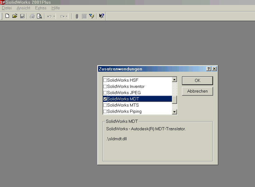

weiß jemand wie man Mechanical Desktop Dateien, Teile, Zeichnungen
in Solid Works bekommt ?

bei Solid 2001+ unter Extras/Zusatzanwendungen/MDTMechanical Desktop

Hallo Uwe
Die Antwort von brainsex ist grundsätzlich richtig.
Allerdings muss, damit diese Funktion aktiviert werden kann, MDTMechanical Desktop auf der gleichen Maschine installiert sein.
Dafür hat man nicht nur eine "dummes" Import-Teil sondern ein SWXSolidWorks Modell.

Hallo Hans-Jörg Brenzikofer
Verstehe ich das so richtig daß Mechanical Desktop
"auf der gleichen Maschine installiert sein"
daß das Programm auf dem Rechner sein muß?
In unserem Fall bekommt ein Kollege von mir Mechanical Desktop Dateien, Teile, Zeichnungen
per Mail zugesandt und will dann das ganze Öffnen.
Geht es dann so nicht ?
was können wir denn machen das dieses Funktioniert?

Hallo Uwe
Du hast es richtig verstanden, MDTMechanical Desktop muss auf der gleichen Maschine installiert sein. Wenn nicht, geht es nur über den normalen DXF/DWG weg.

Hallo Hans Jörg und der Rest,
in MDTMechanical Desktop besteht die Mögkichkeit die Daten (sofern 3D) als ACIS, IGES oder STEP abzusetzen. Diese Universalschnittstellen ermöglichen einen problemlosen Datenaustausch mit MDTMechanical Desktop. Auf ACIS basiert MDTMechanical Desktop.
Solltet ihr wider erwarten doch die MDTMechanical Desktop Schnittstelle in SW aktivieren wollen, so beachtet, dass hierfür mindestens MDTMechanical Desktop 5 erforderlich ist. Sonst klemmts wieder.
