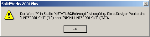

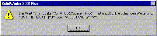

Ich habe eine Tabelle für eine Baugruppe erstellt.
Darin steuer ich den STATUS eines Bauteils zwischen Unterdrückt und Vollsändig. Meines Wissens kann man beides Abkürzen U/V..
Nun bekomme ich folgende Fehlermeldung :
Wert "V" in Spalte ... ist ungültig. Zulässige Werte sind "U" und "V" ??
Dirk

Hallo Dirk,
lass das "V" einfach weg.
Es funktioniert auch ohne und du sparst dir die tipperei

Also, v geht net....is viell. irgendwann gegangen, aber naja vergiß das einfach....im Handbuch steht glaub ich NI für nicht unterdrückt, geht aber auch nicht kannst auch vergessn....
Is sowieso viel intelligenter ohne V, weil entweder du unterdrückst es dann kannst eh U hineinschreiben, oder du willst nix damit machen dann lasst es wie's is....is doch eh einfacher als mit V oder NI oder?

Hallo Dirk,
schade, jetzt wollte ich mir auch einen Snapshot für mein Horrorkabinet machen, aber bei mir sieht die Fehlermeldung "richtig" aus (also mit NI, wie JohNexus sagt).
Mit welcher Version arbeitest du, wir haben SW2001Plus SP2.0

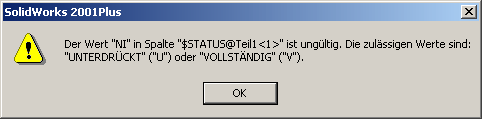

Halt, Kommando zurück, in einer Baugruppe (!) sieht das tatsächlich so aus, wie du geschrieben hast, außer, das bei mir das V funktioniert. Aber dafür das NI nicht (siehe Bild)
Nicht besonders konsistent ... das ist mir einen Verbesserungsvorschlag wert

Solidworks ist mit der Übersetzung sowieso über das Ziel hinaus geschossen..
Wenn wir Dateien mit unserer Amerikanischen Niederlassung austauschen müssen alle Tabellen geändert werden.
STATE = STATUS zB.
@Stefan wir haben SolidWorks 2001 Plus im Einsatz. (Im Moment noch Sp1.2 )
Das werd ich gleich mal ändern.
@JohNexus
NI steht für Nicht Unterdrückt
U für Unterdrückt
V für Vollständig
