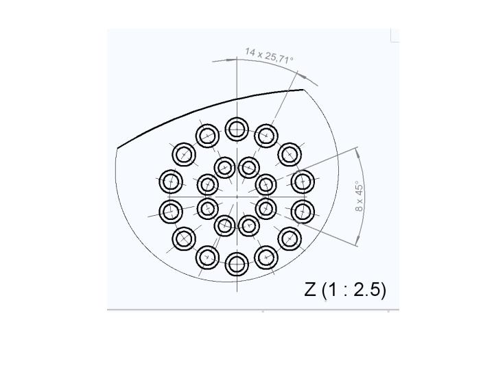

Hallo SW-Gemeinde,
ich habe ein leidiges Problem mit den tollen Tastatur-Belegungen. Und zwar geht es um Shortcuts für die Filter. Es gibt die tolle voreingestellten Cuts für z.b. Flächenfilter (x)... ich brauche aber seeehr oft den Achsenfilter. So muß ich z.b. in ein Teil mit 12 Bohrungen 12 Mittellinien einfügen. D.h. 12 x Mittellinie anklicken, Achsenfilter ein, Achse anklicken, Deckungsgleich, nächste Achse anklicken, Achsenfilter aus, Linie anklicken, Mittelpunkt.... und das 14 Mal...! Wäre sehr hilfreich, wenn ich den Achsenfilter mit einer Taste ein- und ausschalten könnte.
Gleich vorab: Ratet mir nicht, doch statt eigener Mittellinien die Mittenkreuze zu drehen.. geht nicht, Mittenkreuze kann man nicht über Winkel bemaßen!! Schade, seeeehr schade....
Vielleicht weiß jemand, wo ich den Befehl für die Achsenfilter finde und auf eine Taste legen kann, würde mir echt sehr weiterhelfen...
(Zur Veranschaulichung hänge ich mal so eine Zeichnung an.)
Ramona

Hallo Ramona,
Den Befehl für den Achsenfilter kenne ich auch nicht, aber vielleicht ist meine Vorgehensweise einfacher. Dabei bleiben alle Filter ausgeschaltet, ich nutze folgendes aus: Wenn man im Skizziermodus mit dem Cursor an eine Kreiskontur fährt (nicht anklickt), erscheint ja im Kreis- oder Radiusmittelpunkt ein kleines Kreuz, das man dann fangen kann. Der Ablauf ist dann so:
Teilkreis zeichnen- "Mittellinie erstellen"- mit Cursor an eine Bohrungskante fahren- eine Hälfte der Mittellinie von der Bohrungsmitte nach außen skizzieren (muß nicht genau auf Teilkreismitte zeigen)- zweite Hälfte der Mittellinie skizzieren (Beziehung "kollinear" zur anderen Hälfte wird automatisch zugefügt)- "Mittellinie erstellen" aus- Teilkreismittelpunkt und beide Hälften der Mittellinie markieren- im Eigenschaftenmanager Beziehung "deckungsgleich" hinzufügen- Mitellinien markieren- "kreisförmige Reihe"- Bohrungsanzahl einstellen, Häkchen bei "Gleich" muß gesetzt sein, die Mitte des Teilkreises wird automatisch als Mitte des Kreismusters genommen- fertig.
Das ganze ist halb so aufwendig, wie meine Beschreibung hier geworden ist; hoffe, sie ist trotzdem verständlich...

Hallo Thomas,
also, das ist mir ja schon richtig peinlich! Da arbeite ich seit 2 Jahren mit SW, aber auf die Idee, ein Skizzenmuster zu nehmen, bin ich nicht allein gekommen... oojee...
Ich danke Dir, das geht natürlich viel schneller! Manchmal kommt man auf die einfachsten Sachen nicht...
Also, nochmal herzlichen Dank.
