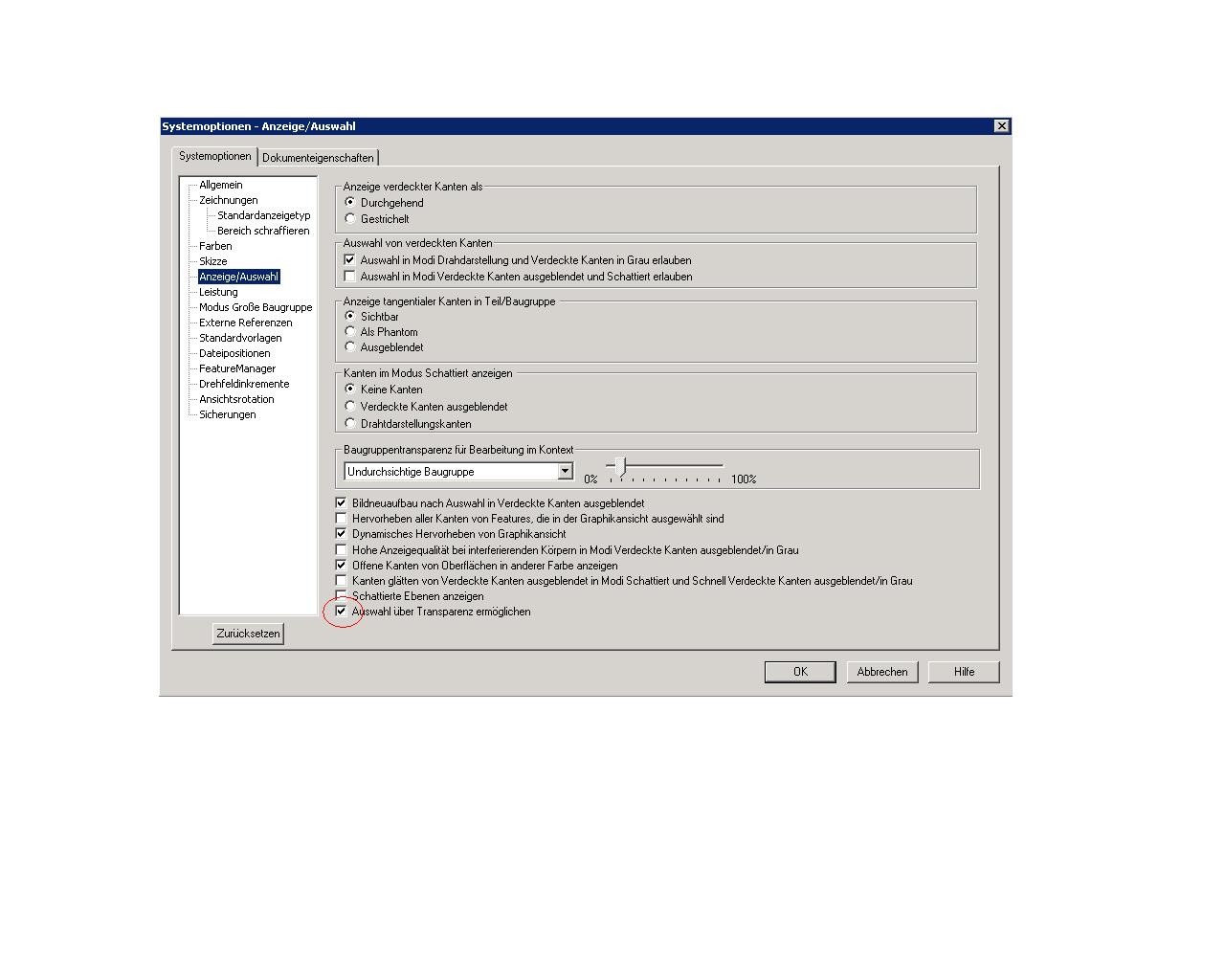

Weiß jemand von euch, warum der Hacken in den Systemoptionen  bei "Auswahl über Transparenz ermöglichen" nach jedem Neustart von SWXSolidWorks wieder neu gesetzt wird, obwohl ich diese Funktion vorgängig ausgeschaltet habe? Oder wie man ihn bleibend wegkriegt?

ist ja lustig, ist mir noch nie aufgefallen, aber du hast Recht: der ist immer wieder gesetzt, hab weder in der Registry noch in der *.cus Datei was gefunden. Scheint einfach vergessen worden zu sein mit abzuspeichern und setzt sich dann wieder auf Default zurück.
Am besten eine Fehlermeldung an deinen VAR, der das dann an SolidWorks schickt.

Also ich habe gerade festgestellt, daß die Option "Auswahl über Transparenz ermöglichen" nach erneuten Öffnen der SW2003 PreRelease 2 deaktiviert bleibt.
Der Bug ist also behoben.
Nachtrag:
SPR# 130057 'Tools > Options > System Options > Display/Selection > Enable selection through transparency is not maintained between sessions.'
Gefixt in SW2003 Beta3
