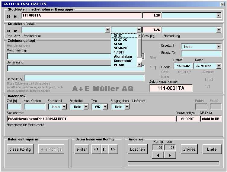

Also ich sehe das an Dateieigenschaften bzw. dem Ausfüllen von Zeichnungsköpfen an vielen Stellen gearbeitet wird.Nun möchte ich auch noch meinen "Senf" dazugeben. Auch ich habe mich Wochen mit diesem Thema befasst. Herausgekommen ist eine Anwendung die schon sehr komplex ist und für einen Kunde spezifisch angepaßt ist. Nun hat sich dieses schon mehrfach herumgesprochen und ich wurde angesprochen dieses Tool auch für andere Firmen umzuschreiben. Dieses ist sehr zeitintensiv (ich hab auch noch andere Projekte zu programmieren), aber ich habe mich entschlossen, dieses Programm weiter zu entwickeln d.h. kundenneutral zu gestalten. Zwar sehe ich immer noch die SAP-Anbindungen als elegantere Lösungen, aber es gibt ja auch kleine Firmen die Zeit einsparen wollen und kein SAP im Haus haben. Wie seht Ihr die Zukunft eines solchen Programms. Währt Ihr bereit dafür Geld auszugeben. Welche Funktionen müßte dieses Programm nach euren Vorstellungen haben.
Ich bin jetzt mal sehr gespannt auf Eure Reaktionen.
Als Anhang habe ich mal die Bildschirmmasken meines Programmes beigefügt, damit Ihr einen groben Überblick über die Funktionen habt. Es gibt noch viel,viel mehr!!

Hallo Zusammen.
Original erstellt von Baltenweck:
... eine Eingabemaske auf Knopfdruck aufgehen...
Eigentlich kein Problem: Das Macro im Ordner „Solidworksverzeichnis\Macros“ ablegen, dann kann man dem auch ein Tastaturkürzel zuordnen (Tipp ist irgendwo von Stefan zu lesen). Wichtig dabei: Macros mit „c“ schreiben, nicht mit „k“!
...mit flexibler Anzahl der Felder und Bezeichnung deren gestalten...
Das ist IMHOIn my humble opinion = Meiner bescheidenen Meinung nach noch die eine Sache. Die andere ist die Logik : was darf (muss) wann, wo, wie eingetragen werden?!? Einige Beispiele:
- Woher kommt die Zeichnungsnummer?
- Gibt es Modelle (Konfigurationen) in denen nichts eingetragen werden darf?
- Was für Modelltypen gibt es ( z.B. Detail, Baugruppe, Normteil)
- Gibt es bei diesen Typen Unterschiebe bez. des Dateninhaltes?
- Verbindungen mit PDM- oder Datenbanksystemen?
- Wie sehen diese aus?
- Sollen die Daten benutzerdefiniert oder Konfigurationsspezifisch eingetragen werden
.... eine beinahe unbegrenzte Vielfalt von Kombinationen. Als ich in letzter Zeit mein „Dateieigenschaftenmacro“ geschrieben habe (siehe Bild), war eigentlich die Hauptaufgabe, rauszutüfteln, was will ich wo eingetragen haben.
