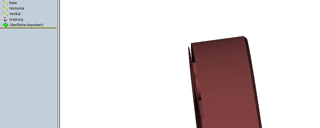

Problem hat sich fast erledigt.
Habe die Dateien in Pro/E als Stepfile gespeichert und in SW geöffnet.
Der hat natürlich eine Weile dafür gebraucht. Was aber komisch war, das SW auf einem Rechner die Step Datei fehlerhaft aufgebaut hat und auf einem anderem ohne Fehler . Natürlich habe ich die fehlerfreie Datei genommen.
Aber jetzt habe ich eins zwei Teile die hat er als Oberfläche erzeugt und sind offen (s.Bild). Wie mache ich die Teile Massiv?

erstellt am: 06. Mai. 2002 12:19    Editieren oder löschen Sie diesen Beitrag!  <-- editieren / zitieren -->   Antwort mit Zitat in Fett Antwort mit kursivem Zitat    Unities abgeben: 1 Unity (wenig hilfreich, aber dennoch)2 Unities3 Unities4 Unities5 Unities6 Unities7 Unities8 Unities9 Unities10 Unities
So, jetzt ist das Modell geschlossen.
Wie kann man ein Oberfächenkörper füllen bzw. Massiv machen?
WLT
Sehen Sie sich das Profil von WLT an!   Senden Sie eine Private Message an WLT  Schreiben Sie einen Gästebucheintrag für WLT
Beiträge: 227
Registriert: 13.07.2000
erstellt am: 06. Mai. 2002 12:45    Editieren oder löschen Sie diesen Beitrag!  <-- editieren / zitieren -->   Antwort mit Zitat in Fett Antwort mit kursivem Zitat    Unities abgeben: 1 Unity (wenig hilfreich, aber dennoch)2 Unities3 Unities4 Unities5 Unities6 Unities7 Unities8 Unities9 Unities10 Unities Nur für cembey 10 Unities + Antwort hilfreich
Hallo cembey,
eigentlich ganz einfach:
1. Zusammengesetzte Oberfläche erstellen (Einfügen > Oberfläche > Zusammenfügen)
2. Körper mit der Funktion "Einfügen > Basis > Zusammenfügen" und der Option "Volumenkörper aus zusammengesetzter Oberfläche" erstellen.
(Wenn die Option grau ist, hat die Oberfläche noch ein Loch).
MfG    WLT

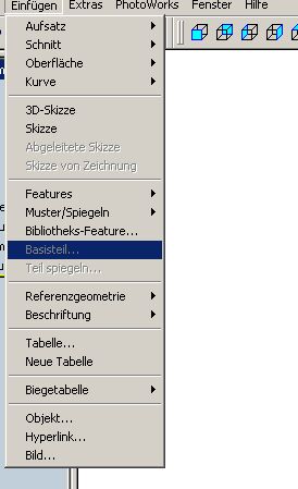

erstellt am: 06. Mai. 2002 13:12    Editieren oder löschen Sie diesen Beitrag!  <-- editieren / zitieren -->   Antwort mit Zitat in Fett Antwort mit kursivem Zitat    Unities abgeben: 1 Unity (wenig hilfreich, aber dennoch)2 Unities3 Unities4 Unities5 Unities6 Unities7 Unities8 Unities9 Unities10 Unities
Hallo WLT,
wo ist Einfügen > "Basis" > Zusammenfügen?
s. Bild
Jan
Dipl.-Ing.
Beiträge: 1271
Registriert: 23.12.2000
erstellt am: 06. Mai. 2002 13:23    Editieren oder löschen Sie diesen Beitrag!  <-- editieren / zitieren -->   Antwort mit Zitat in Fett Antwort mit kursivem Zitat    Unities abgeben: 1 Unity (wenig hilfreich, aber dennoch)2 Unities3 Unities4 Unities5 Unities6 Unities7 Unities8 Unities9 Unities10 Unities Nur für cembey 10 Unities + Antwort hilfreich
Nicht Basis sondern unter Aufsatz schauen und die Option Wanddicke auftragen wählen. Handelt es sich um eine geschlossene Oberfläche, kann man noch einen Haken setzten um die Oberfläche komplett auszufüllen.
