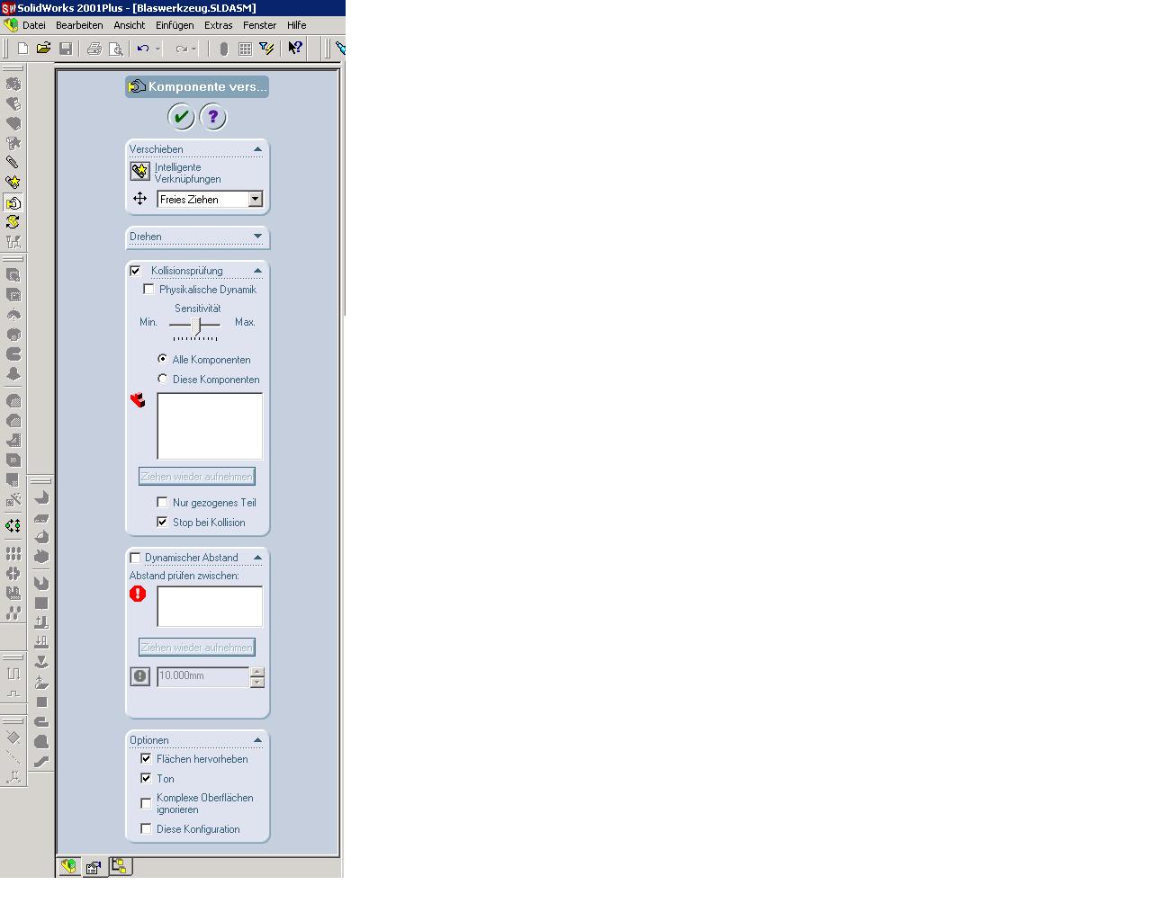

hi leude,
ich konstruiere zur zeit einen modell. ich hab allerdings das problem das eine fläche beweglich sein soll. diese fläche geht ab einen bestimmten winkel ins hauptmodell hinein. wie mach ich es am besten das die fläche sich nicht beliebig bewegen kann?
IST ES MÖGLICH DAS ICH ANSCHLAGPUNKTE SETZEN KANN?
vielen dank im voraus

Hallo Hille
Ja das geht, aber nur in einer Baugruppe. Siehe beiliegenden Print Screen.
Markus

Hallo Hille,
willkommen im Forum.
Die von Markus beschriebene Methode geht im übrigen nur beim Ziehen des Teils.
In SWX ist es (noch) nicht möglich für Teile einen Bewegungsraum festzulegen.
Siehe dazu auch:  http://www.cad.de/foren/ubb/Forum2/HTML/001593.shtml
Um unterschiedliche Zustände einer Baugruppe anzuzeigen kann man Konfigurationen verwenden, in denen das Teil verschieden verknüpft ist oder diesselbe Verknüpfung unterschiedliche Werte hat.
