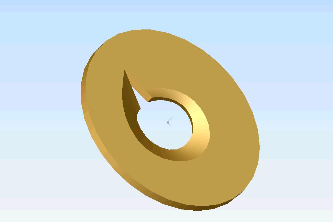

da ich über alle mir bekannten Wege nicht zu der geforderten Information gekommen bin, wende ich mich als letzte Hoffnung an die unermüdlichen Leutz von CAD.DE ...
Problemstellung: Verschraubung mittels einer Blechschraube; Schraube geht durch ein Kunststoffteil (Durchgangsloch) in ein dünnes Blech (Verschraubung). Schraubendurchmesser z.B. 2.9 mm (nach Angaben des Lieferanten), Blech aus Federbronze, s = 0.6 mm.
Einen Kragen tiefziehen fällt bei Federbronze weg, ein Zusatzteil aus wirtschaftlichen Gründen (Grosserie) ebenso. Was bleibt ist die sog. 'Presslochverschraubung' (Bild liegt bei).
Diese Verbindungsart wird z.B. im Automobilbau für Blechklammern häufig verwendet.
Gesucht: Geometrie der Presslochverschraubung am Blechteil
Vielleicht kann jemand von Euch mir mit Angaben zur Gestaltung helfen - vielen Dank!

Ich persönlich würde das Modellieren dies Ausformung sein lassen und einfach in der Zeichnung entspr. bezeichen. Wenn Du aus Gründen der Kollisionsprüfung "etwas" brauchst, mach doch einfach ein kurzes "Rohr" über die Bohrung

So vielleicht??? Bin koin Presslochexperte :-)
na dann so?!?

Hallo Andreas,
leider muss ich DOCH die Blechgeometrie exakt beschreiben.
Hallo Brainsex,
das ist schon mal was. Mir schwant aber, dass es noch andere Formen gibt (wenn mich mein Brain nicht täuscht). Woher hast denn du dieses Bild? Bzw. wo wird das eingesetzt?
Auf jeden Fall herzlichen Dank für Eure Hilfe!
Hat noch jemand anderer einen Hinweis?
Bye - Pit

Bild ist selbst gemalt im Paint :-)) hatte sone idee und habs schnell gemacht kukk oben der beitrag ist editiert mit neuen bild.
jajaa einmal angeschupst schon schafft das brain ;-)

Hi Brainsex,
das zweite Pic gefällt mir schon sehr gut. Mist, dass ich mein altes Moped nicht mehr habe, denn dort hatte es so Blechklammern, um die Seitenverschalung zu halten. Eine Blechschraube durch die Verschalung in eine Blechklammer, die über ein Loch an einem Rahmenträger gesteckt war. Ich kann mich nicht mehr an die genaue Geometrie erinnern...
Doch ich denke, deine Lösung kommt der Sache schon recht nahe - liegt ja eigentlich auch auf der Hand. Ich möchte mich bloss nicht auf Versuche einlassen, es sollte schon auf Anhieb funktionieren.

Hallo Pit!
Was Du suchst gibts bei TRUMPF (Laser-Stanzmaschinen). Habe Dir mal ein Datenblatt für ein entsprechendes Werkzeug angehängt.

Hallo !
Noch eine Anregung von einem Neuen in eurem Kreise .
Habe diesen relativ hohen Aufwand (Ausformung über 4 Skizzen) treiben
müssen , um ein reproduzierbares Formwerkzeug für ein Folgeverbundwerkzeug zu erhalten . Geprägt wurde rostfreies Stahlblech
(1.4310 1300N/mm²) 0,7mm dick .
Von Interesse wäre ob es von irgendeiner Seite entsprechende "Design Rules" gibt oder kocht hier jeder Presslochgewindeanwender sein eigenes Süppchen .Vielleicht kennt von euch jemand einen Stanznormalienhersteller der solche Werkzeuge auch liefern kann (ausgenommen Fa. Trumpf).

Hi Roger,
das mit dem Trumpf- Dokument sieht schon sehr gut aus, ich werde mich mal bei Trumpf melden (genaue Geometrie im Blech).
Falls ich etwas brauchbares erhalte, kann ich das hier melden.
Hi G. Stacker,
willkommen im Boot, bin schon froh, dass ich nicht der einzige bin, der sich mit dieser Frage herumschlagen muss. Ich denke, dass diese Verbindungsart mindestens schon 50 Jahre bekannt sein muss und auch Informationen darüber vorhanden sind - fragt sich bloss, wo.
Ich habe noch in Verbindungsmittel- Katalogen gesucht (nach Blechklammern), um ev. die Geometrie 'abzukupfern'.

Hallo Pit,
wir setzen auf unserer TRUMPF Maschine solch
ein Werkzeug ein.Nennt sich im Fachdeutsch "Gewindewarze".
Schick mir mal deine Faxnummer,dann bekommst du von mir
eine Beschreibung des Werkzeugs.
