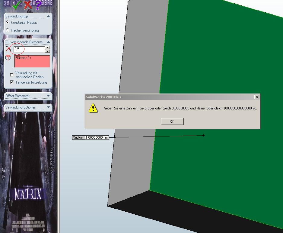

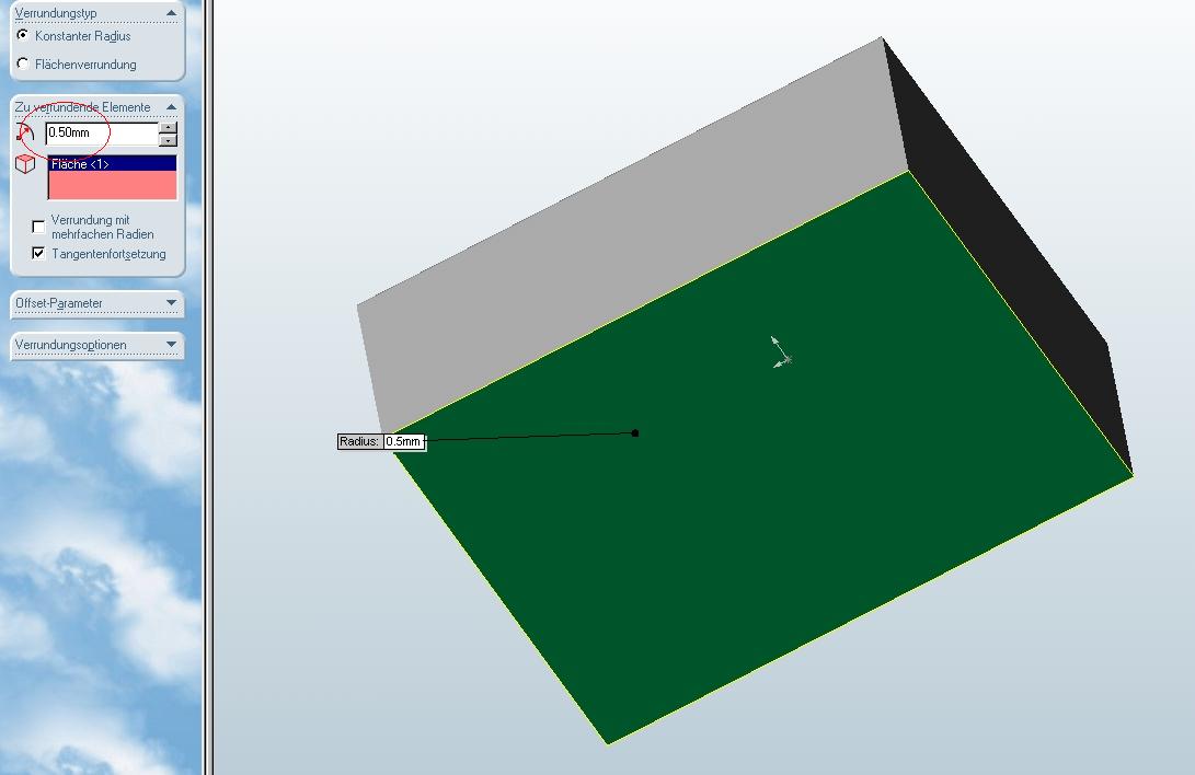

Scheint wirklich ein Fehler von SP 4.0 zu sein.
Siehe Pics.
