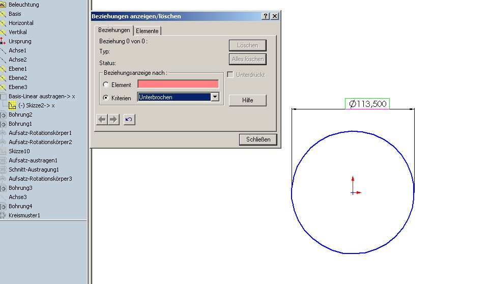

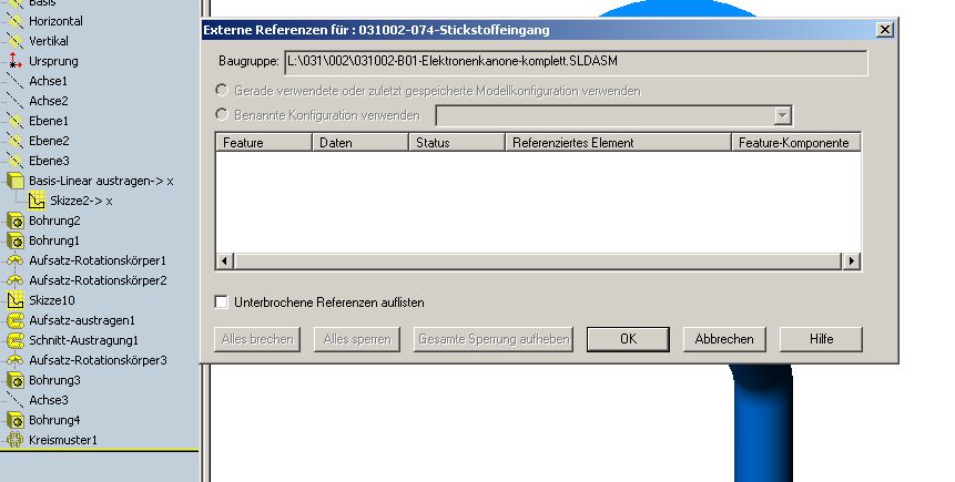

Hallo Forum,
ist es normal, wenn ich externe Referenzen breche (lösche?),
das immer noch eine Abhängigkeit besteht (siehe Bild "->")
aber in dem Fenster für externe Referenzen nichts mehr drin steht?

erstellt am: 23. Apr. 2002 14:30    Editieren oder löschen Sie diesen Beitrag!  <-- editieren / zitieren -->   Antwort mit Zitat in Fett Antwort mit kursivem Zitat    Unities abgeben: 1 Unity (wenig hilfreich, aber dennoch)2 Unities3 Unities4 Unities5 Unities6 Unities7 Unities8 Unities9 Unities10 Unities
Moment, hier das Bild (habe ver )

Wie bekomme ich hier "->x" das x weg

Hallo cembey,
so weit ich weiß gar nicht, dass ist ja eben das Kennzeichen dafür, dass hier mal externe Referenzen bestanden haben. Die kann man übrigens immer noch angucken, wenn in der Box "Auflisten externer Referenzen" den Haken bei "Unterbrochene Referenzen auflisten" anhakst.

Hallo cembey,
BRECHEN kann man im Gegensatz zu SPERREN nicht rückgängig machen.
Wenn die ->x sehr stören, geht´s über die Bearbeitung der Skizzen-->Beziehungen der jeweiligen Skizze nach externen Beziehungen sortieren und löschen. Die ->xe sind dann weg.

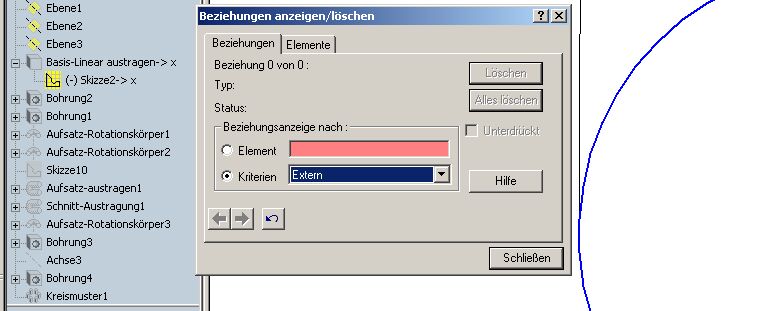

erstellt am: 24. Apr. 2002 08:44    Editieren oder löschen Sie diesen Beitrag!  <-- editieren / zitieren -->   Antwort mit Zitat in Fett Antwort mit kursivem Zitat    Unities abgeben: 1 Unity (wenig hilfreich, aber dennoch)2 Unities3 Unities4 Unities5 Unities6 Unities7 Unities8 Unities9 Unities10 Unities
Ja mich stört es,
aber ich kann es nicht löschen weil es nichts zu löschen gibt.
Es zeigt keine externen Referenzen an und trotzdem steht dort ein "->x" (s. Bild)

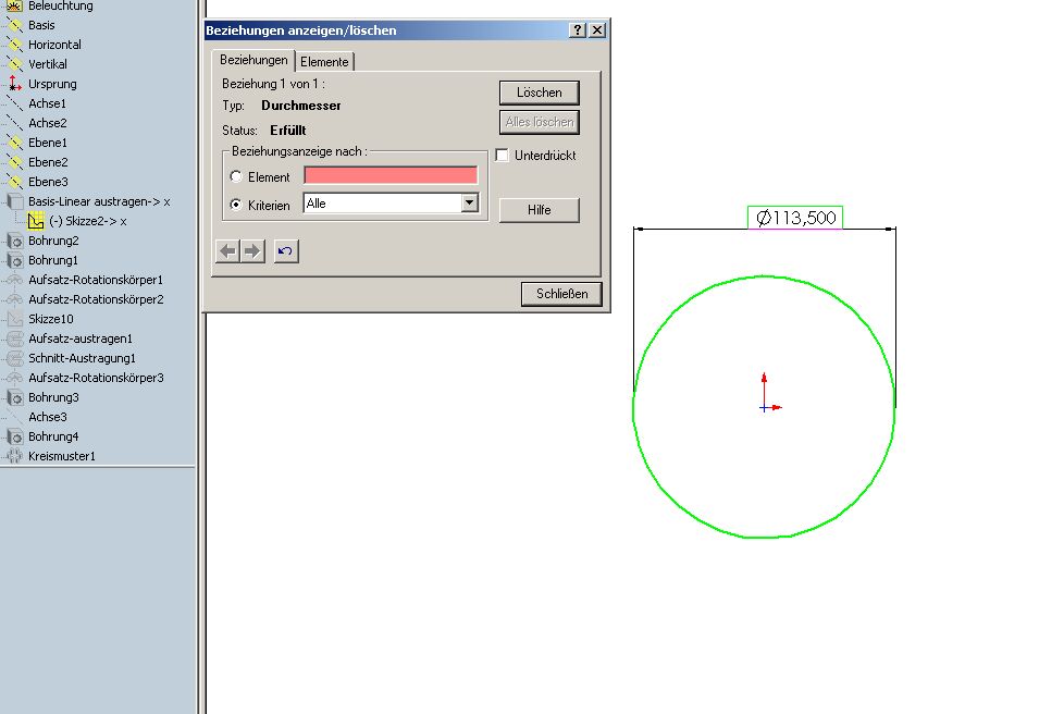

Hi Michael,
erstmal Willkommen im Forum.
Wie Du im Bild siehst habe ich keine Beziehung deren Status "Bruch" ist, also kann ich auch nichts löschen.

Hi Cembey,
in Deinem Bild ist zu sehen, dass in den Kriterien extern steht. Dort solltest Du unterbrochen auswählen! (siehe mein Bild)
Dann sollte es eigentlich klappen!!

erstellt am: 24. Apr. 2002 10:55    Editieren oder löschen Sie diesen Beitrag!  <-- editieren / zitieren -->   Antwort mit Zitat in Fett Antwort mit kursivem Zitat    Unities abgeben: 1 Unity (wenig hilfreich, aber dennoch)2 Unities3 Unities4 Unities5 Unities6 Unities7 Unities8 Unities9 Unities10 Unities
Auch hier ist keine Beziehung, leider
cembey
Sehen Sie sich das Profil von cembey an!   Senden Sie eine Private Message an cembey  Schreiben Sie einen Gästebucheintrag für cembey
Beiträge: 201
Registriert: 20.02.2002
erstellt am: 24. Apr. 2002 10:57    Editieren oder löschen Sie diesen Beitrag!  <-- editieren / zitieren -->   Antwort mit Zitat in Fett Antwort mit kursivem Zitat    Unities abgeben: 1 Unity (wenig hilfreich, aber dennoch)2 Unities3 Unities4 Unities5 Unities6 Unities7 Unities8 Unities9 Unities10 Unities
Bei "Alle" ist nur die Durchmesserbemaßung.

Ich hab da noch ne Idee!
schau mal, ob die Skizzierebene auch wirklich in Deinem Modell ist, oder ob die in der Baugruppe referenziert ist.(Skizze schließen im Featurebaum Über Der Skizze RMB-Skizzierebene bearbeiten, dann Entsprechende Fläche im Modell auswählen) Das war bei mir auch mal so, da hab ich mir nen Wolf gesucht, bis das gefunden habe.
Vielleicht ist es das

@Alexis:
Eigentlich schon, aber wenn Du dir die Bilder anschaust, siehst du das es da nichts zu löschen gibt. Dann ist es nicht mehr so einfach.
@gismo:
Super , es war die Ebene, yuhu
Da stand "Fläche angewählt", aber welche oder wo die Fläche ist, hat man nicht gesagt bzw. gezeigt bekommen.

Original erstellt von cembey:
Könnte sein das da bei SolidWorks etwas fehlt?
Mahlzeit Cembey,
ja das hat mich auch schon gewurmt, dass man sich das im Modell nicht anzeigen lassen kann, aber wenn man weiss, wo man suchen muss, gehts!!

Hallo cembey,
ich denke SWXSolidWorks kann Dir das nicht mehr anzeigen, da du ja gerade die Referenz dazu gebrochen hast, also der Bezug zum externen Modell völlig verschwunden ist.
Das heiß bevor man irgendwelche Referenzen bricht, sollte man sich im Klaren sein wie die Skizzen und Features wieder neu definiert werden müssen.
