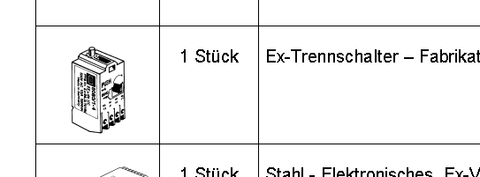

Hallo SWFuchs
Wir machens über "Einfügen/Objekt/Aus Datei erstellen" usw. funktioniert einwandfrei mit SWXSolidWorks und dem SolidWorks-Viewer.
Beispiel anbei.
Die Personen die bei uns die Zeichnungen in die Doku's einfügen haben kein SWXSolidWorks nur den Viewer.
So haben wir nur ein Dateiformat, mit dem WMF oder nem anderen Format hätten wir ja noch ne Zeichnung.
Geht echt Prima.
Soo Long
Frank O.
