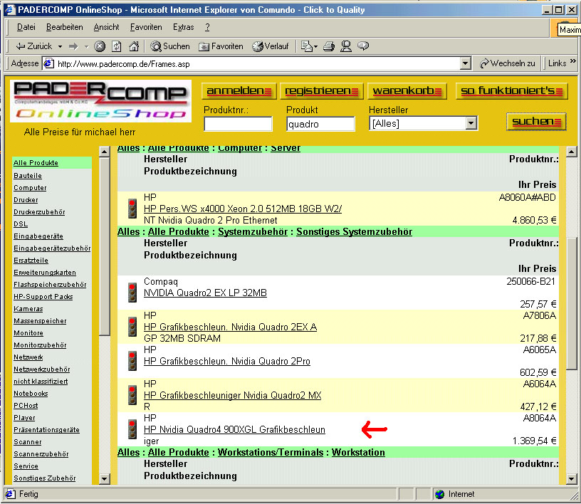

Hallo JohNexus,
ich habe leider nur eine Synergy II in meinem Rechner und deswegen kann ich Dir auch nícht so richtig weiter helfen.
Aber das Thema Quattro4 bin ich letztens auch gestossen, da ich mir eine neue Grafikkarte zulegen möchte. Ich habe aber nur Elsa mit dem Quattro Chip gefunden und deswegen würde mich schon interressieren, von welchem Hersteller Du Deine Grafikkarte bezogen hast??????
Da Elsa ja kurz vor der Pleite steht, bekommt man auch nirgendwo noch Grafikkarten mit dem Quattro Chips und ich stehe kurz davor mir die
ATI FireGL 8700/AGP 64MB zu kaufen. Die ATI FireGL 8800 haben die in der c't vor kurzer Zeit mal getestet und die hat wohl auch einigermassen gut abgeschnitten (Preis/Leistung)
Mich würde mal Euere Meinung zu dieser Grafikkarte interressieren und unbedingt wo ich von einem anderen Hersteller Quattro's herbekommen kann.
Danke im voraus. . .

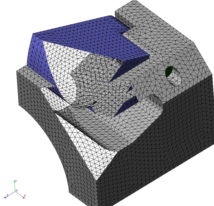

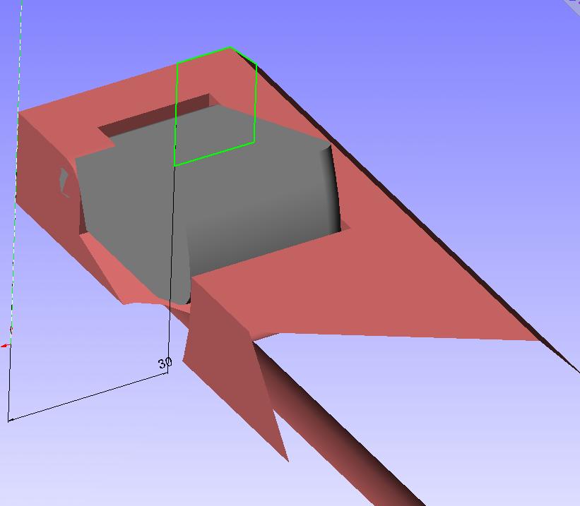

Hi JohNexus,
das Problem wird ja immer komplexer... beschäftige mich mittlerweile seit Stunden damit!
Problem 1: Wir ein Part in einer Baugruppe aktiviert und die Skizze editiert, kommt es zu Darstellungsfehlern. (abgehackte Flächen und so...)
Problem 2: Aktiviert man unter CosmosWorks die Netzdarstellung, gibt es im Raum eine Ebene, ab der der Teil nicht mehr sichtbar ist.
Siehe Bilder...
Problem 1 habe ich mit Treiberupdate 28.32 für die Quadro 4 750 behoben. Bei der Quadro2 Pro habe ich immer noch Probleme!
Problem 2 ist "meistens" behoben wenn ich die Spacemouse deaktiviere. (???)
Stabil laufen beide Systeme, hatte noch nie Abstürze vom SWXSolidWorks und vom Geamtsystem!
Als nächstes werd ich mal den neuesten Treiber für die Quadro2 Pro probieren...

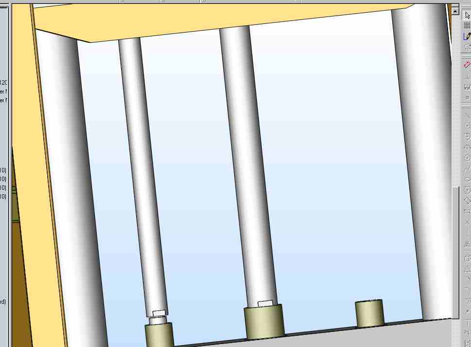

Original erstellt von Miner:
...gibt es im Raum eine Ebene, ab der der Teil nicht mehr sichtbar ist.
Nur zur Info: das geschieht mit meiner Graka (ganz selten) auch. Hin und wieder "verschwinden" ganze Teile in einer Baugruppe (je nach Zoomfaktor).
Liegt's vielleicht nicht an der Graka?!?

Hoi nommal Miner. Also das sind garantiert keine Darstellungsfehler. Das sieht mir eher nach einem Problem mit Solid Works aus, dass es an den Stellen keine Volumen oder Flächen ausbauen kann. Darstellungsfehler die ich bisher kannte, sind dass die Parts ganz ausgeblendet werden oder beim Ziehen die konturen und Flächen verwischen und in dem gezogenen Bereich alles "vollgeschmiert" wird.
In dem fehlerhaften Bereich im Modell wird ja Darunterliegendes korrekt dargestellt. Also ka was das ist aber Treiber glaub ich nicht.

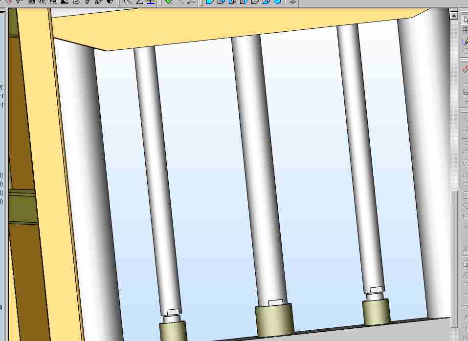

Andreas Müller
Beiträge: 1151
Registriert: 11.04.2001
erstellt am: 31. Jul. 2002 15:23    Editieren oder löschen Sie diesen Beitrag!  <-- editieren / zitieren -->   Antwort mit Zitat in Fett Antwort mit kursivem Zitat    Unities abgeben: 1 Unity (wenig hilfreich, aber dennoch)2 Unities3 Unities4 Unities5 Unities6 Unities7 Unities8 Unities9 Unities10 Unities Nur für JohNexus 10 Unities + Antwort hilfreich
...hier zwei Bilder. Der Unterschied ist lediglich ein ganz wenig mehr reingezoomt.

@Brainseks:
Ja diese Art von Darstellungsfehler kenne ich auch das passiert wenn eine Clipebene noch aktiv ist oder nicht ganz gelöscht, dann entsthen diese "Fahrer" und Überbleibsl von vorherigen Darstellungen.
Ich hab aber auch scho andere Fehler gehabt, die sicher von der Grafikkarte kommen, denn bei einer anderen waren die Probs weg. Sowas mit schlechter Anzeige in der Drahtdarstellung (Paar Linien fehlten waren aber wieder da wenn ichs ein bisschen gedreht habe usw.). Viell. ist es ja auch die Kombination der Grafikkarte mit SolidWorks kann schon sein, ich halte alles für möglich...
28.32 ist glaub ich kein so guter Treiber, was is mitm 29.42? Noch schlechter?
Schmiert er manchmal ab? Also total? Dass er nicht mal mehr auf Strg+Alt+EntF reagiert? Das weißt auch meist auf ein Treiberproblem hin...
