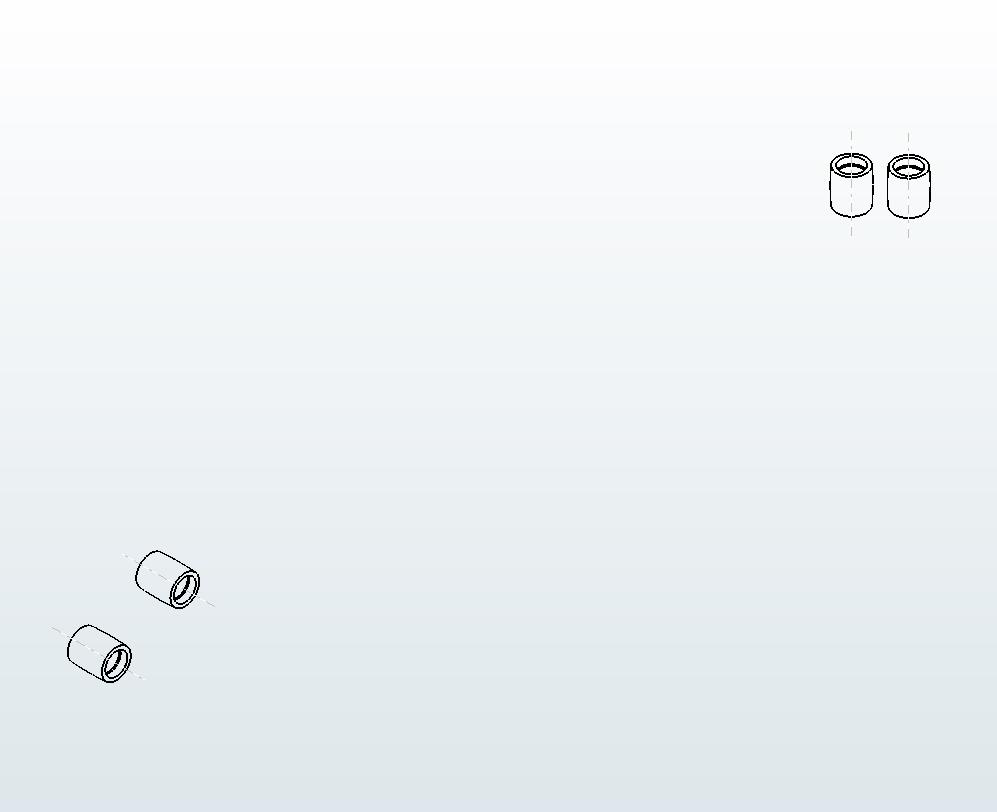

Guten Morgen SWXSolidWorks-Gemeinde
Mein Problem: Ich gabe 4 Riemenpoulies (zu meinem Aerger sogar konvex gewölbt  ,)wobei über jeweils 2 Stk ein Flachriemen läuft. Die Aschsen sind dabei um 90° gedreht. Nun möchte ich ein resp. zwei Flachriemen über jeweils  2 Poulies laufen lassen.
Meine Frage: Wie zum Henker modeliere ich diese Riemen. Die 3D-Skizze kann ich ersellen, der tangentiale Uebergang von der Geraden zum Poulieradius bringe ich nicht hin, da diese beiden Skizzenelemente nicht auf derselben Fläche liegen.
Kann mir da jemand weiterhelfen?
Ich erwarte sehnlichst eure Vorschläge....

Hi Hilti,
vielleicht gibt die angehängte Datei einige Inspirationen.

Hallo Jan
Sieht im grossen und ganzen brauchbar und auf mein Problem anwendbar aus. Muss jetzt nur noch dahinterkommen wie das ganze funktioniert. Ich sage schon mal Merci und melde mich auf jeden Fall wieder wenns nicht geht.....
