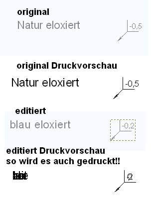

Hallo Alle miteinander,
Ich hab mal wieder ein Problem:
Wir haben bei uns verschiedene Symbole und Texte als Blöcke abgelegt. Wenn wir nun von einem Block den Text editieren, sieht unser Ausdruck recht "gequetscht" aus. (Siehe Anhang) Wenn wir den Block ohne Änderung drucken: kein Problem. Der Fehler tritt erst auf, wenn der Text des Blockes verändert wurde. An allen Arbeitsplätzen haben wir das gleiche Problem seit SWXSolidWorks 2001+.
Wer kennt das Problem, oder machen wir etwas falsch?

Hallo gismo,
kann ich nicht nachvollziehen, Blöcke bleiben okay. Kannst du den Block mal einfach uploaden, dann probier ich es hier mal aus. Liegt vielleicht am Drucktreiber  ... ist das erst in der Druckvorschau oder schon auf dem Bildschirm. Welches Servicepack setzt ihr ein?

Hi Stefan,
Wir setzen SP 1.2 ein. Ich hab Dir mal die zwei Blöcke aus meinem Beispiel angehängt. Der Druckertreiber ist immer noch der selbe, den wir auch mit SWXSolidWorks 2001 eingesetzt haben.

Hallo gismo,
kein Problem hier mit den Blöcken. Unterschiedliche Zeichnungen, unterschiedliche Drucker, es sieht immer richtig aus und kommt richtig raus.  (Beispiel vom pdf-Drucker amgehängt, 4 KB)
Ich benutz zwar SP2.0 konnte aber in den releasenotes nichts dazu finden

Vielen Dank Stefan.
Tja, dann muss ich meinen Admin mal drauf ansetzen, dass er etwas heftiger nachforscht. Evtl. doch mal SP 2 austesten und auch mal den Druckertreiber überprüfen. Ich habs gerade auch nochmal an nem anderen Drucker getestet, mit dem gleichen Ergebnis. Allerdings sind beide Drucker HP's (HP5000 und HP6). Ich meld mich au jeden Fall wieder, wenn sich was getan hat.

Hi @ All,
Nur zur Info:
Ich hab jetzt bei mir auf dem Rechner SP3.0 installiert bekommen, und der oben beschriebene Fehler ist behoben.
Bei den anderen Rechnern mit SP1.2 tritt der Fehler immer noch auf
Dann werden wir wohl alle auf SP3.0 umstellen.
